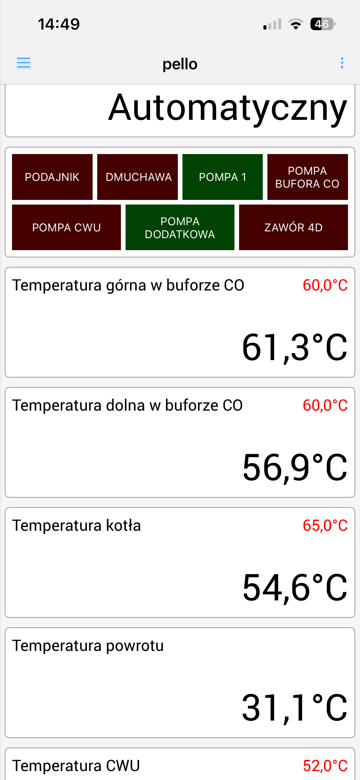

Witam po nagrzaniu bufora po jakimś tam czasie załącza się pompa dodatkowa, może ktoś wyjaśnić od czego ona jest ? Czy temperatura powrotu powinna się tak wychładzać ?
2025-12-13 20:22
  rj1972 Posty: 1414 Ostrzeżenie: 0
Na swoje pytanie najlepiej odpowie Twój instalator albo zobacz co za kabelek jest wpięty do sterownika do gniazda pompa mieszająca. Trzeba zaglądnąć od spodu tego czarnego pudełka. W ustawieniach masz uruchomioną pompę mieszającą jako dodatkową ale nie wiadomo czy fizycznie ona istnieje i co robi bo my tego nie widzimy
2025-12-14 07:37
  bili Posty: 18 Ostrzeżenie: 0
Musisz sprawdzić od czego ona jest. Ustawienia > Zaawansowane > Funkcja pompy dodatkowej
2025-12-14 11:17
  Worms99 Posty: 1 Ostrzeżenie: 0
A więc to puste gniazdo nic nie jest podłączone. Dziękuję
