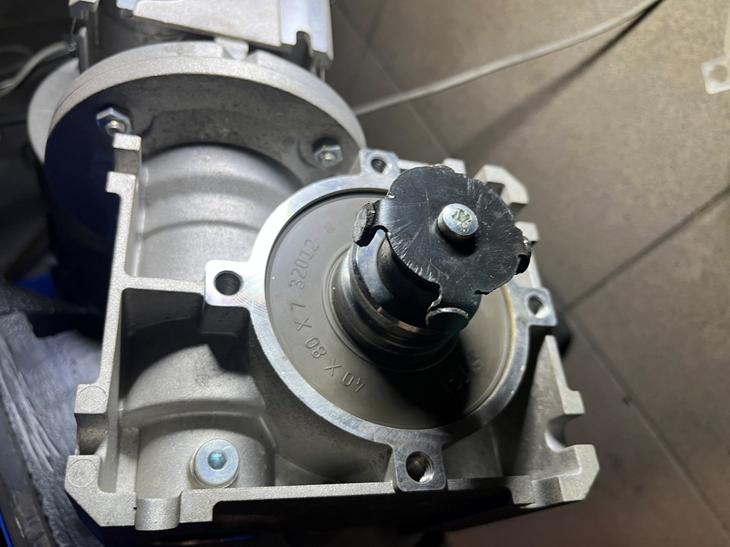

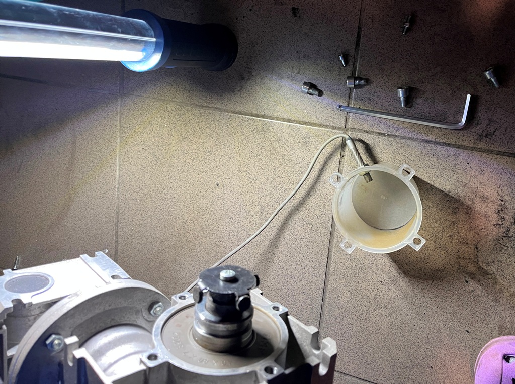

dodane 2025-12-15 20:55Poradzi ktoś jak wyciągnąc ślimaka którego nie idzie ruszyć? Motoreduktor wyciągnąłem w ślimak zostasł w piecu.
Czy wyglada to ok?
druga sprawa jak podpiąc przewody aby silnik mi kręcił w drugą stronę (w lewo)??
2025-12-15 23:41
Złap za ten kwadratowy koniec ślimaka jakąś dużą żabką albo kluczem nasadowym i obracaj raz w jedną raz w drugą stronę , powinno ruszyć , tylko nic na siłę żebyś tej końcówki nie ukręcił . Proponuję wyciągnąć ten zabierak z motoreduktora i porządnie go nasmarować , być może tam jest problem , zatarty zabierak w motoreduktorze 🤔 Niektórzy żeby go wysunąć musieli użyć prasy wcześniej zalewając go jakimś środkiem penetrującym .
