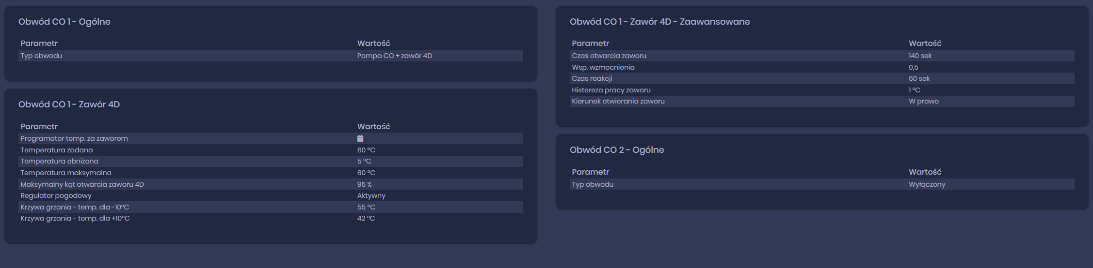

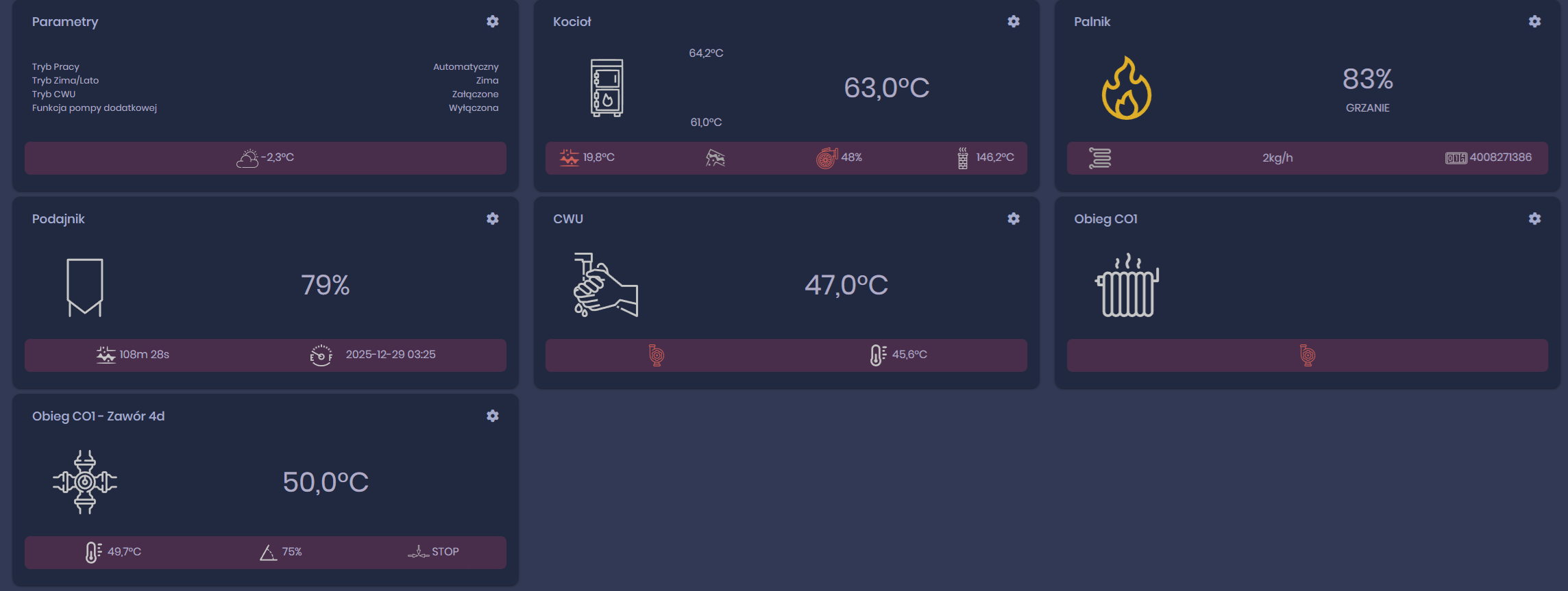

2025-12-26 23:24
  OldShaterhan Posty: 36 Ostrzeżenie: 0
Ustawiłem tak jak pisałeś, ale pompa dalej działa, mimo, że 4D teoretycznie ma temperaturę zadaną i rzeczywistą ok. Od czasu zmiany ustawienia pompa 1 chyba ani razu się nie wyłączyła.
