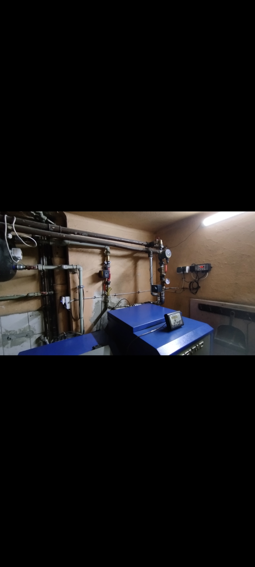

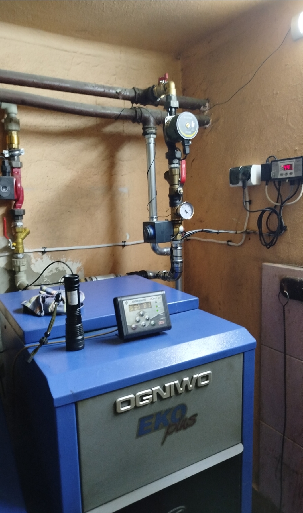

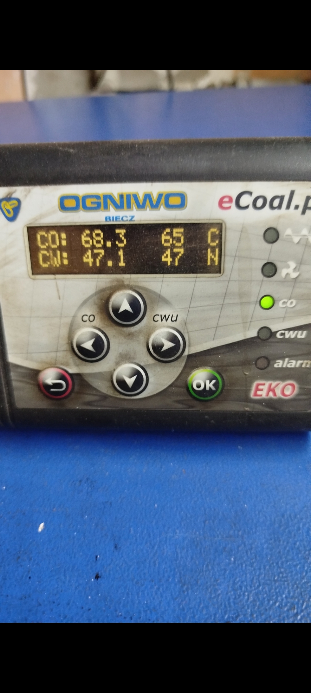

Opisz dokładnie swoją instalacje , nie ustawiłeś tak jak napisałem dmuchawę masz na 35 ja napisałem 38st , zadana kotła 65st a Ty dałeś 65st na instalację  47st to masz zadaną temp.CWU , nie CO , to że masz pompę CO nie musisz pisać bo widać na zdjęciu , nie widać pompy CWU , na jakich biegach działają pompy ? Na jakiej zasadzie działa ten zawór 3D sterowany tym siłownikiem , na sterowniku nie widzę temp.zadanej za tym zaworem . Pytam bo mam nowszy sterownik , a tam wszytko widać jak na dłoni

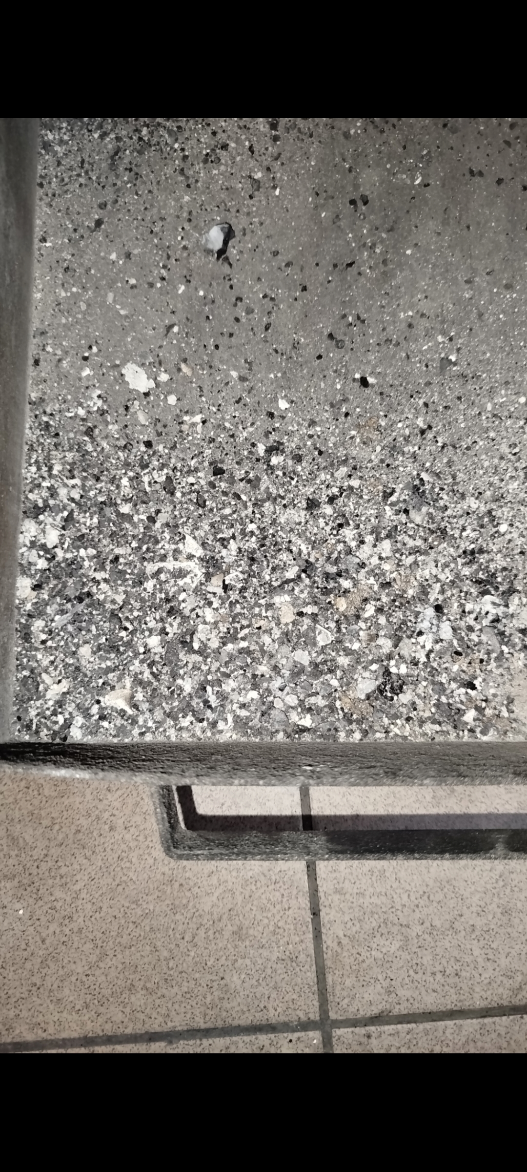

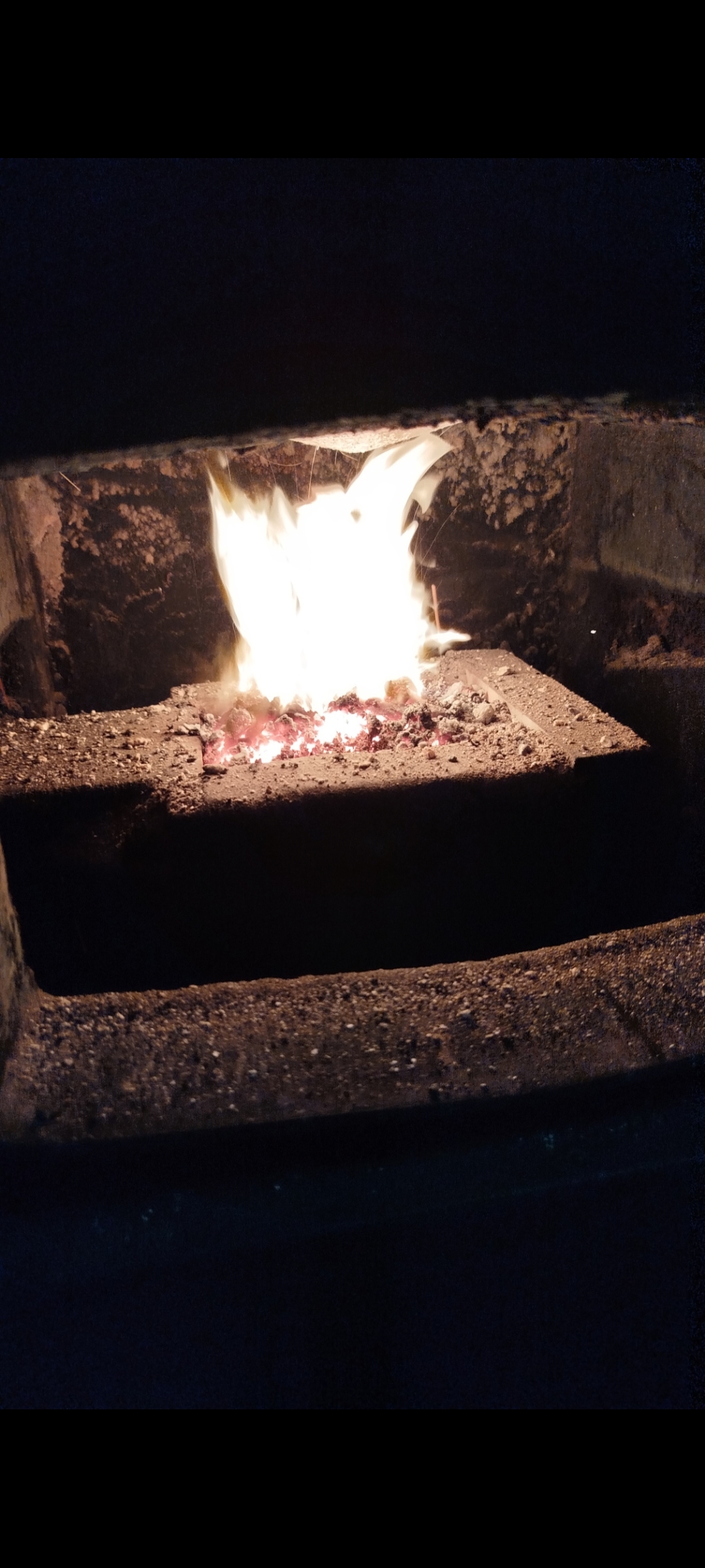

dodane 2025-11-20 16:59Najlepiej wrzuć fotki jak się to pali , jak wygląda popiół ? Tak na marginesie to polecam lekturę instrukcji obsługi Twojego sterownika

Temperatura zadana Co 65stopni. Nie ma tutaj żadnego innego ustawiania temperatury pieca.
Napisałem, że pompa Co jest wpięta w ten sterownik od zaworu mieszającego , a nie standardowo w sterownik od pieca. Temperatura cwu tez jest 47stopni. Nie zobaczysz też tej temp za zaworem..
Ten sterownik 3d właśnie on steruje ta temperatura za zaworem. Czyli ustawiam 46np i pilnuje tej temperatury.
Pompa cwu chodzi w automacie. A pompa CO na drugim biegu

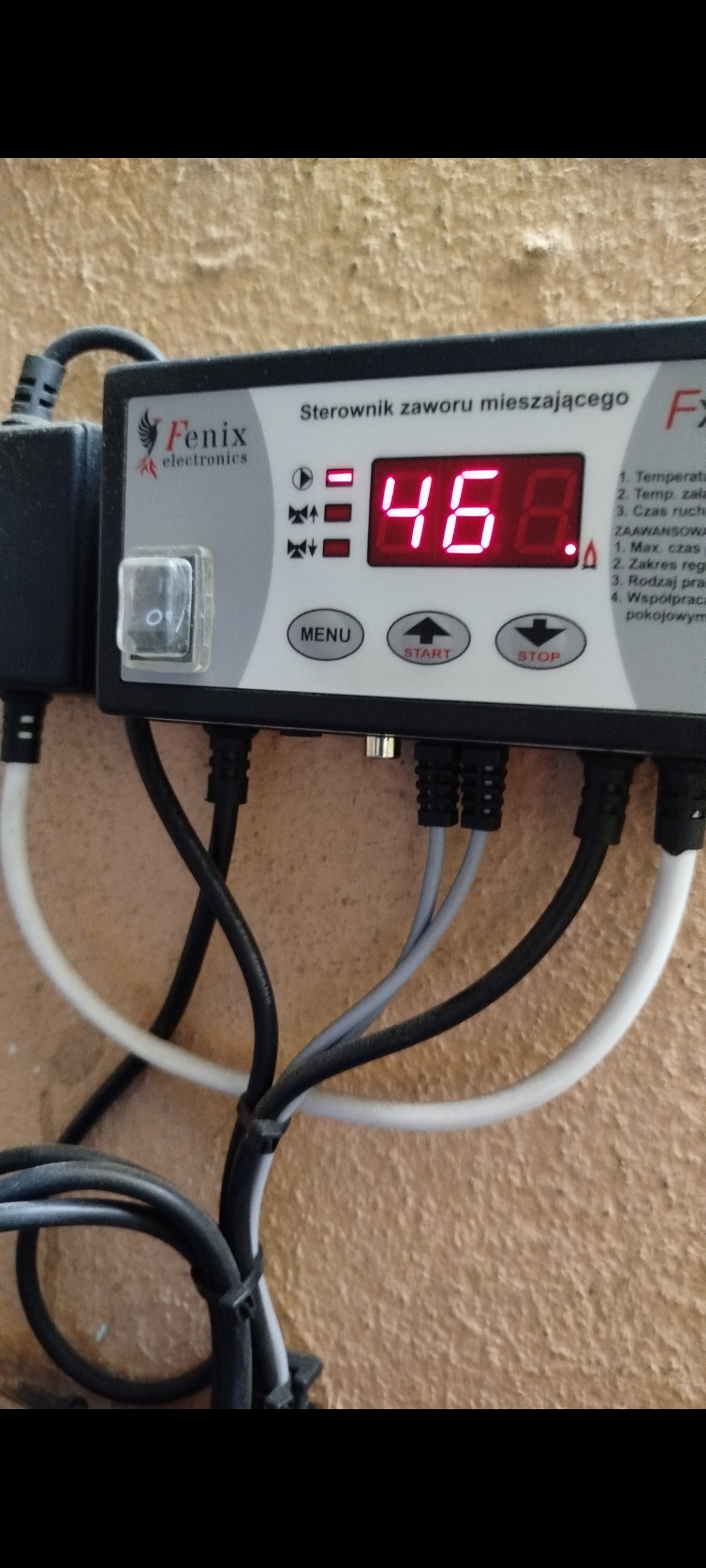

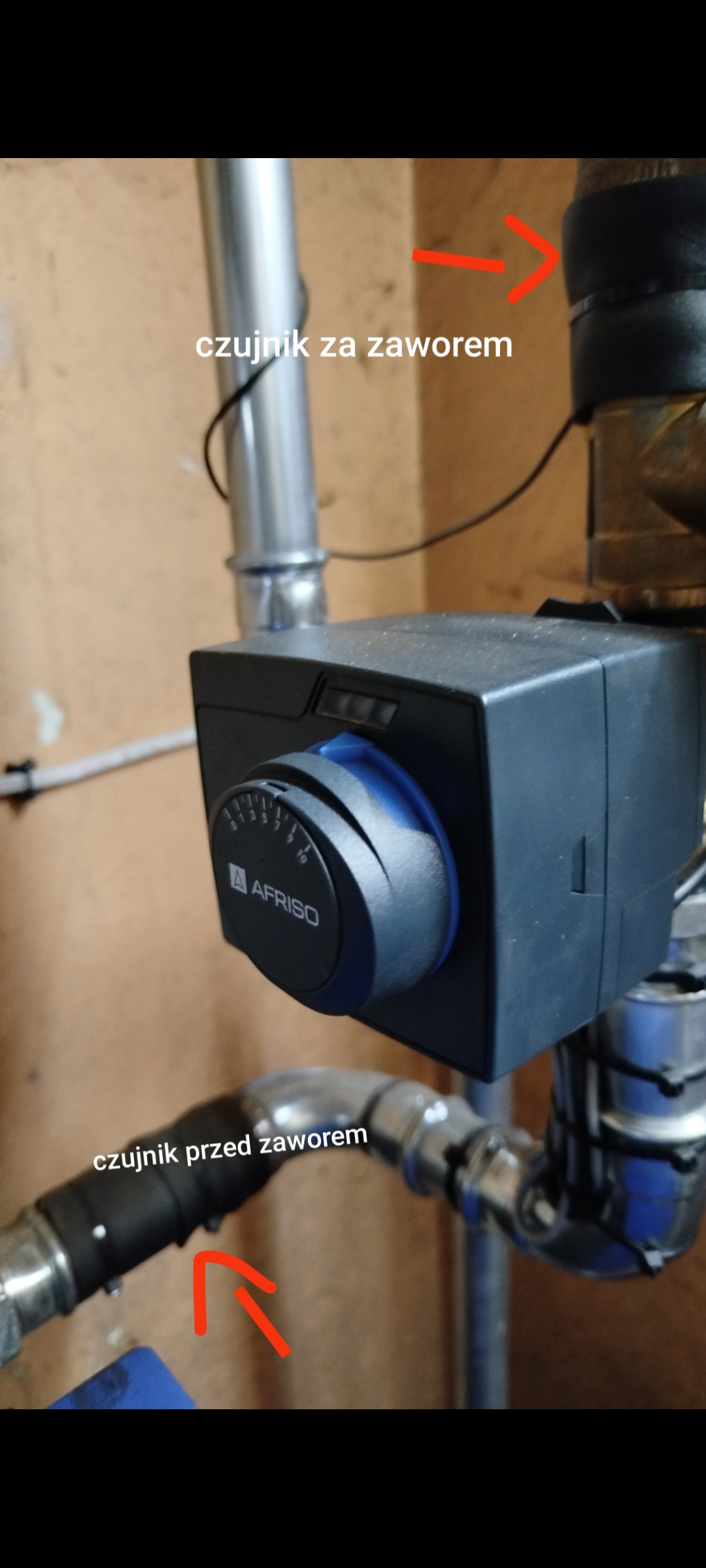

Tak jak myślałem masz dodatkowy sterownik do tego zaworu , pytanie jak on nim steruje , czy ma jak w oryginalnym sterowniku takie parametry jak czas reakcji , czas pełnego otwarcia zaworu i histereza ? Gdzie jest zamontowany czujnik temp. za zaworem 3D ? Możesz zmniejszyć moc dmuchawy na 37% bo trochę za ostro dmucha . Zmniejsz moc pompy CO na 1 . Czy na grzejnikach masz zamontowane zawory termostatyczne i jaką masz temp .wew. pomieszczeń ?

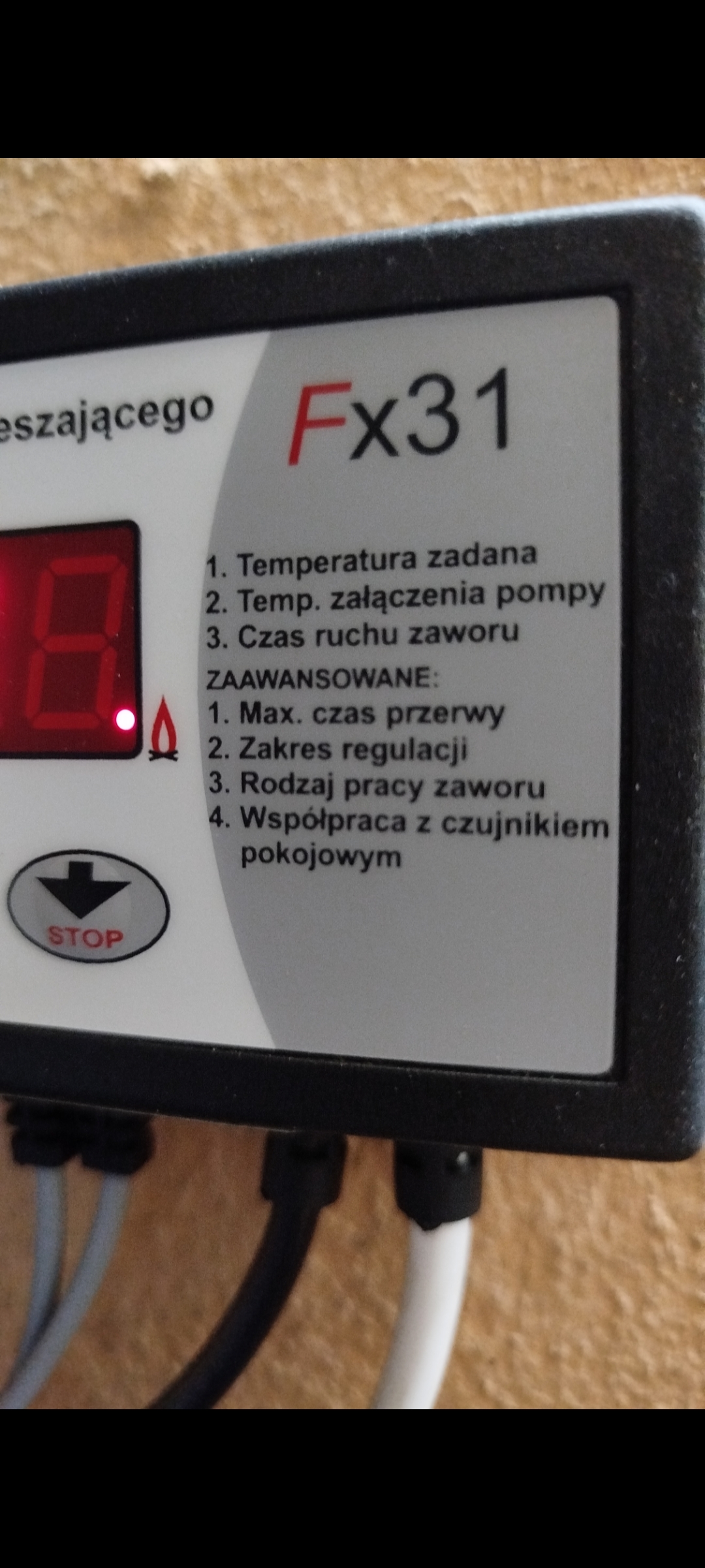

To , że przekracza to mnie nie przeraża , chodzi o spadek tej temperatury, ale chyba tak jak piszesz to przez ten zawór. Przedstawię go na sterowanie ręczne zostawię w jednej pozycji i zobaczę czy też się tak będzie działo.
Dodaje jeszcze zdj tego sterownika.
