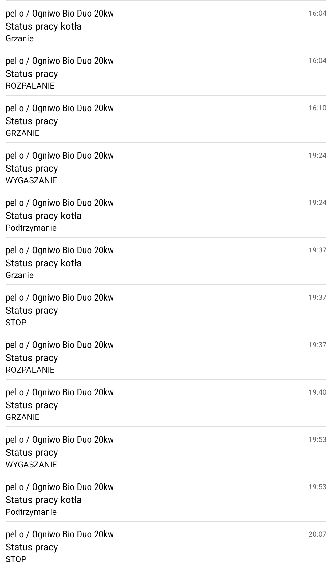

Witam, bardzo dziwnie chodzi mi piec przy koncowej fazie dogrzewania buforu. W "zdarzeniach" jest ze na koniec pare razy sie rozpala i wygasza. Piec mam udostepniony. Prosze o podejrzenie i pomoc.

Podnieś mu temp na kotle do 75 i zmień też temp obniżona z 0 na 5-10 stopni. Prawidłowo bufor steruje kotłem. I może to mu miesza.

Pomogło. Dzięki
