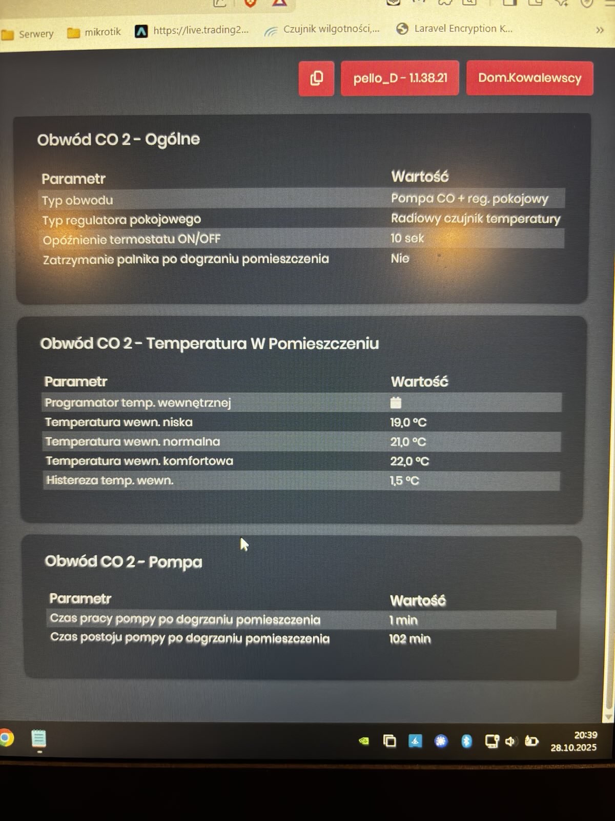

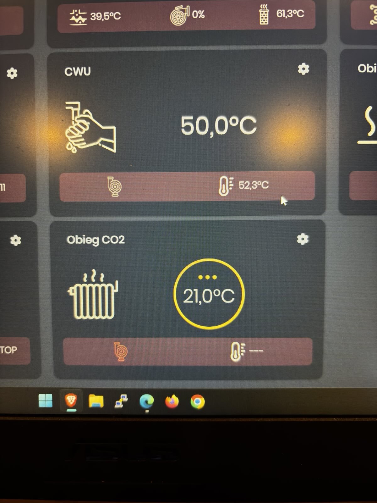

Witam kupiłem czujnik BT4 z myślą wyłączenia pompy co2 czyli obwód na grzejniki jedno pomieszczenie. dodałem go i wskazuje mi temperaturę ale niestety nie jest widziany przy obiegu co2. Może ktoś ma pomysł.

Gdzie dodałeś ten czujnik? Powinien być widoczny w Rozszerzeniach jako czujnik obiegu CO2.
Jeżeli ten czujnik dodałeś do pokoju oznaczonego jako 1 to musisz go usunąć z tego pokoju (pokój też jest niepotrzebny) i dodać go w Rozszerzeniach jako czujnik CO2

W jednym z pokoi.
dodane 2025-10-29 08:37A ok teraz łapie dzieki
dodane 2025-10-29 17:50Dodano działa jako w rozszerzeniu jako czujnik CO2
Dzieki.
