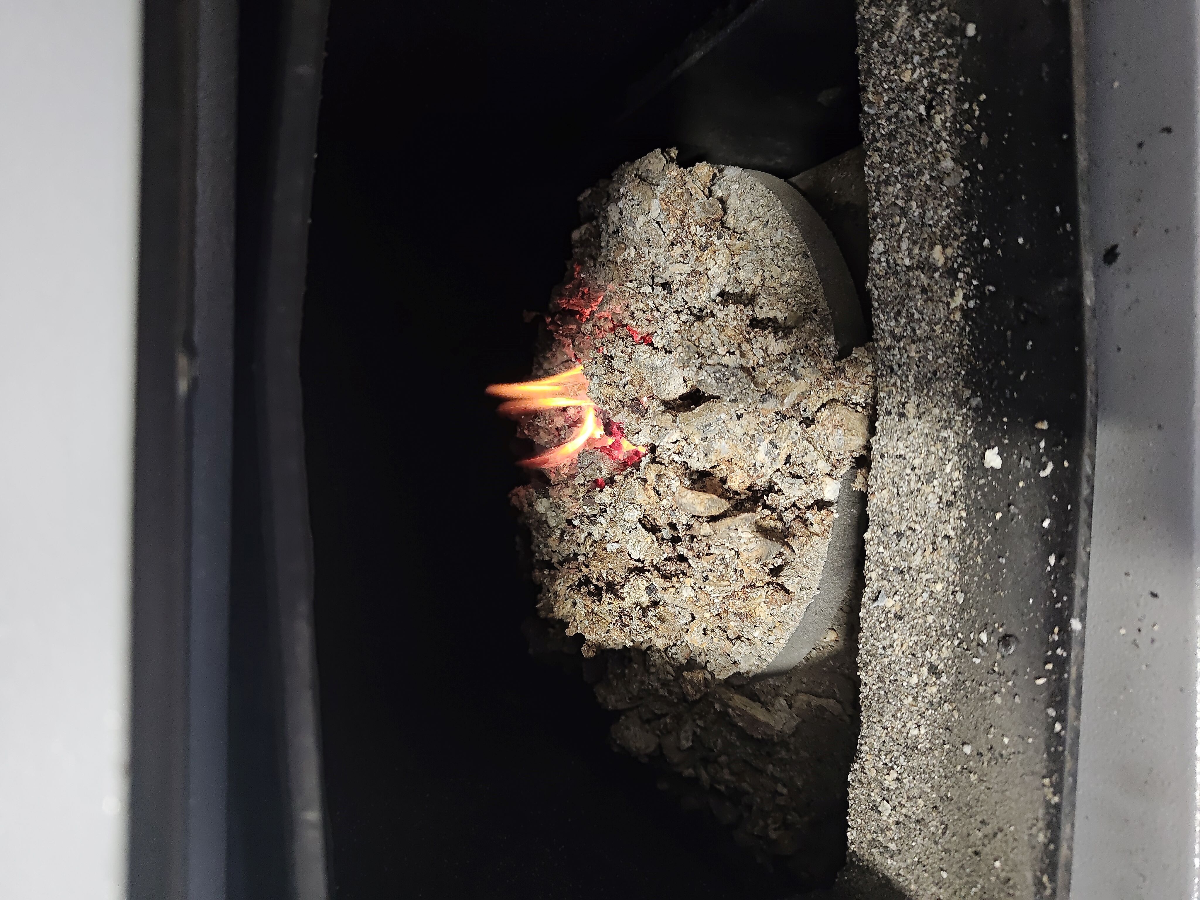

Cześć.
Jestem świeżo "upieczonym" właścicielem pieca Ogniwo Eko Plus + 16kW.

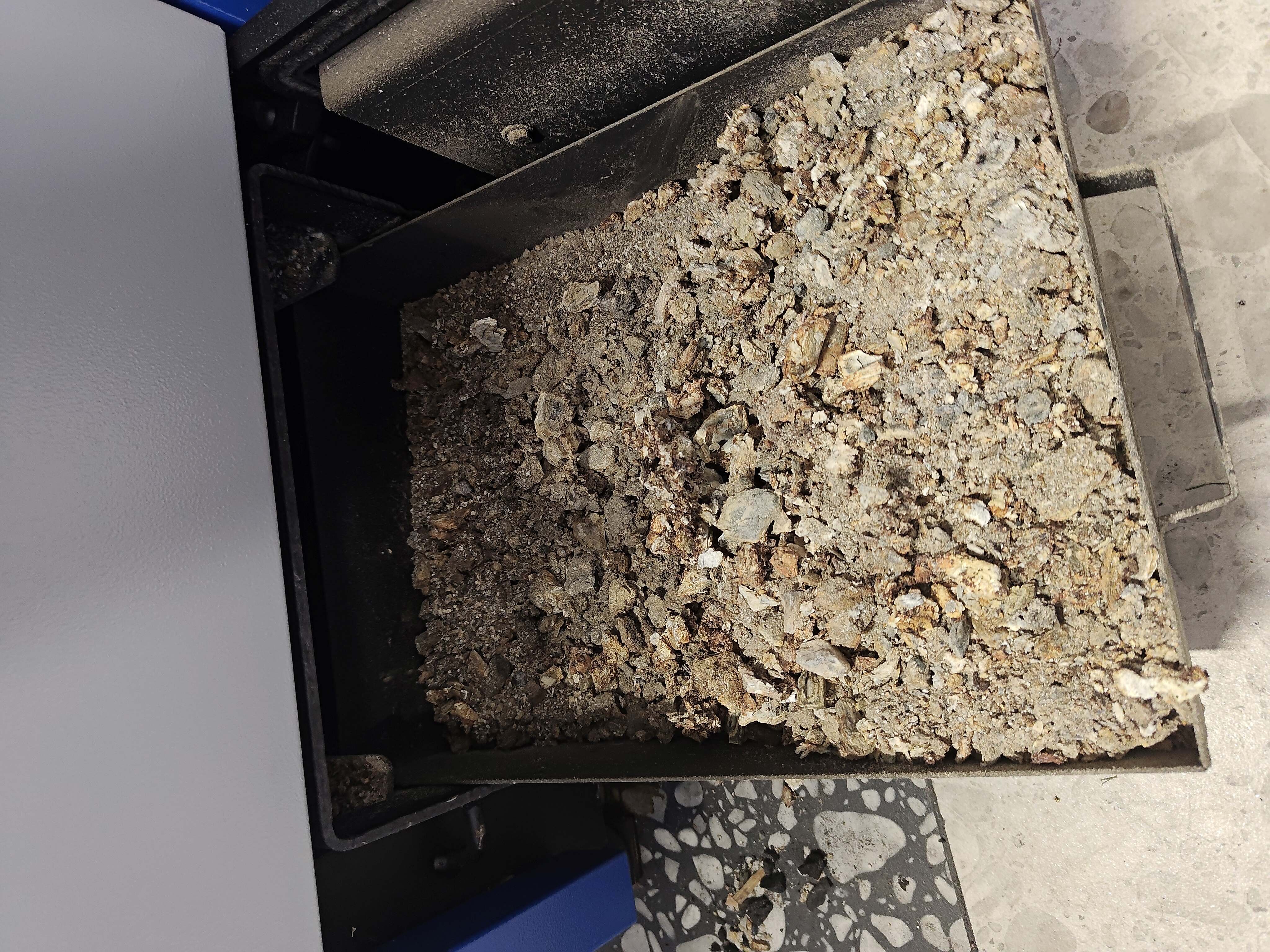

Potrzebuję pomocy w ustawieniu pieca ponieważ wg mnie proces spalania nie jest zadowalający ( tworzą się spieki ).

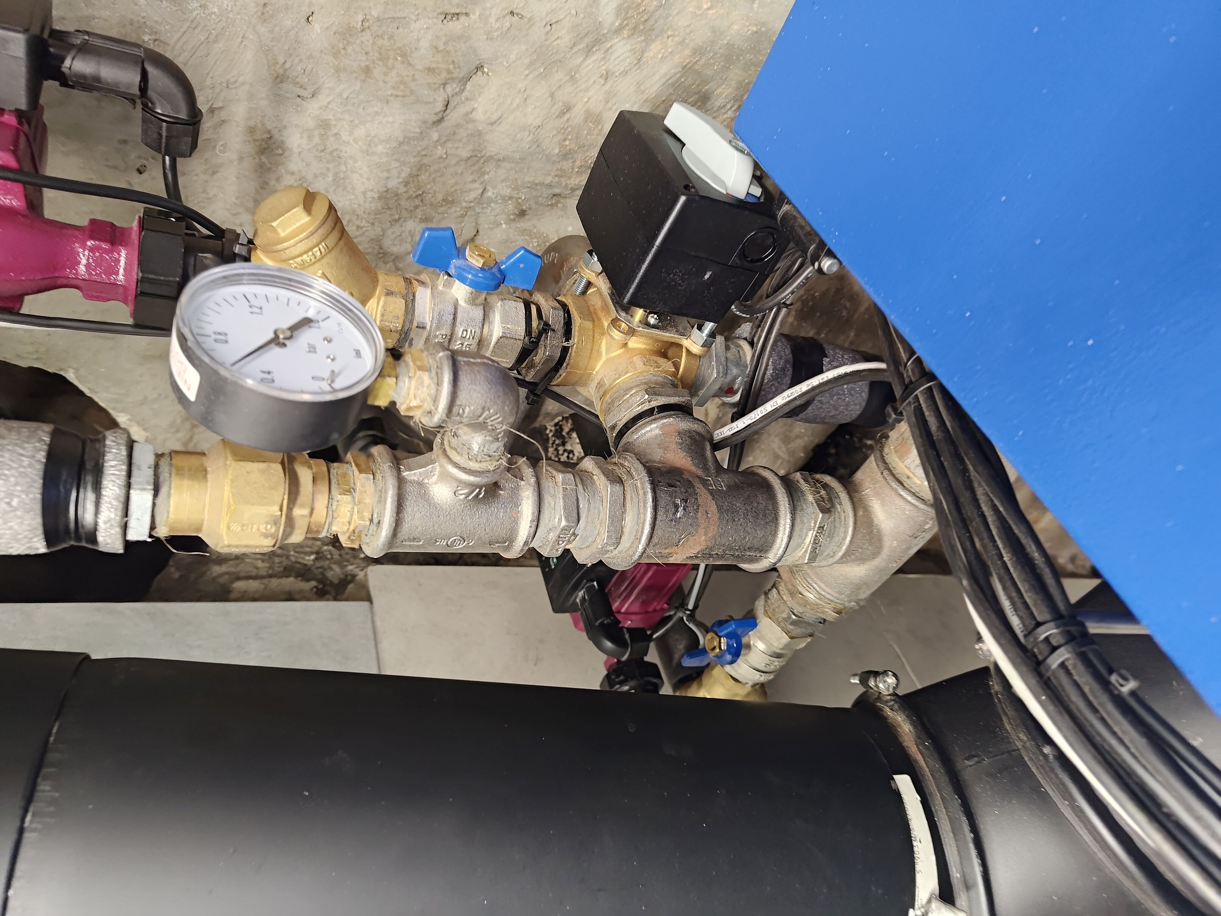

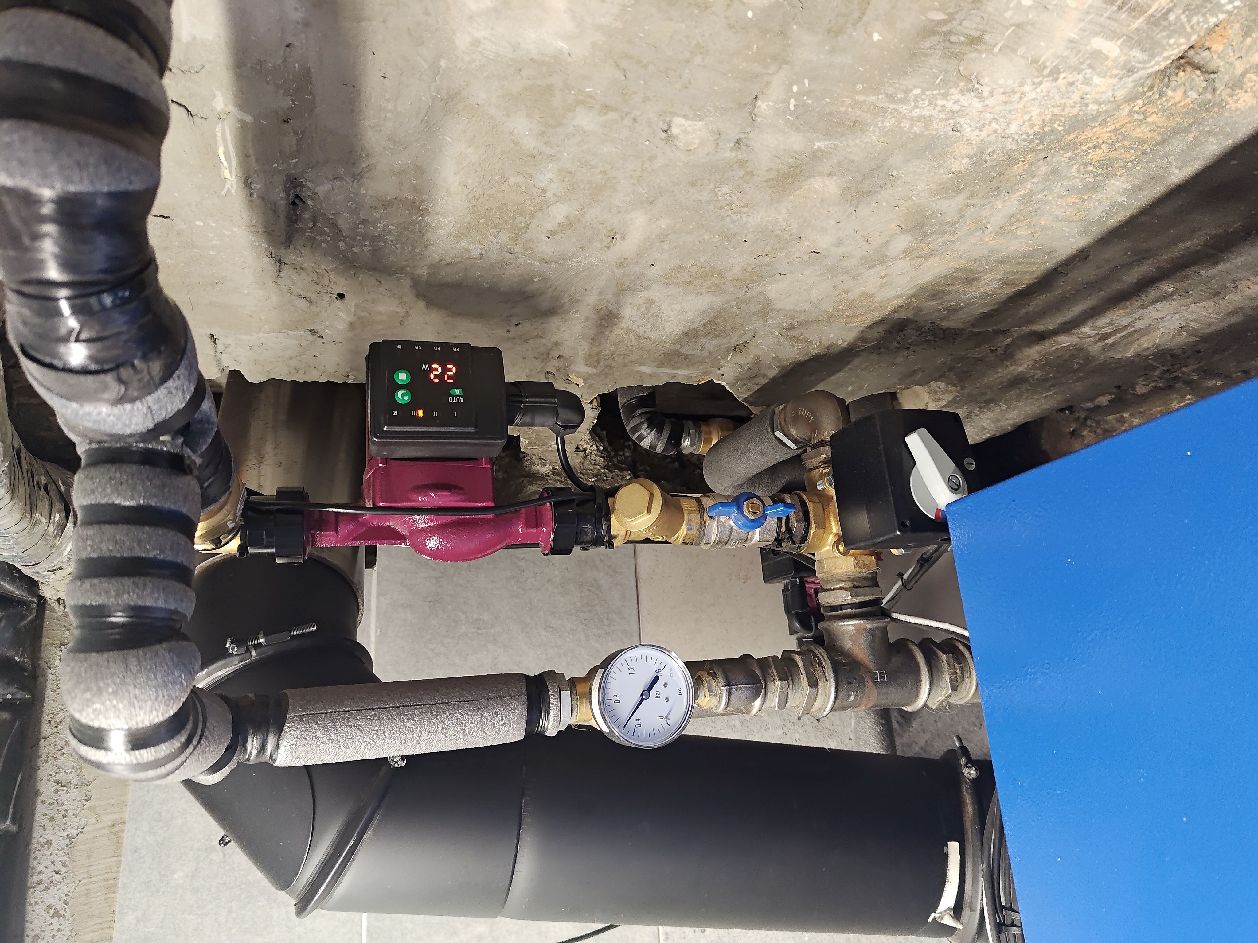

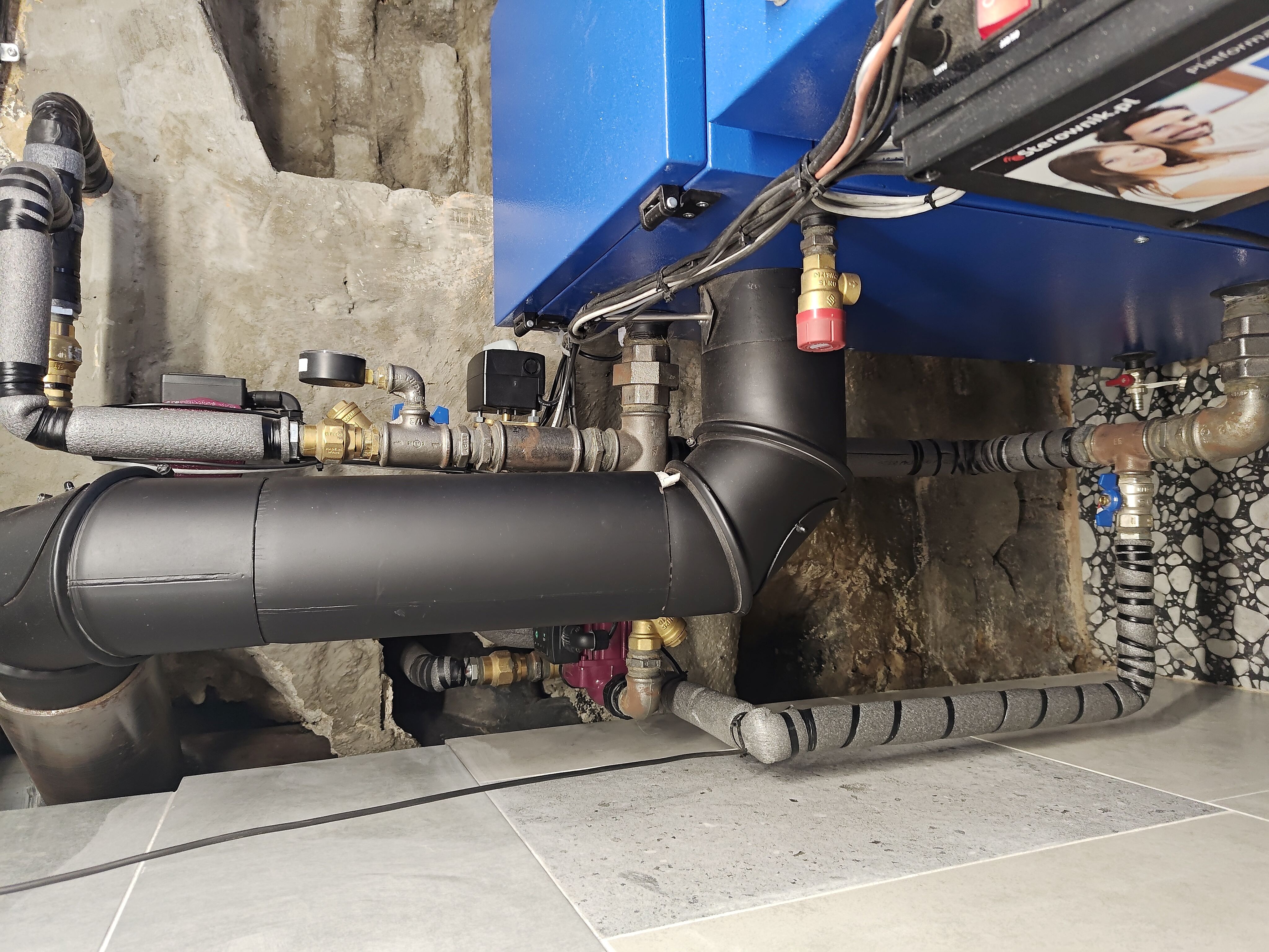

Instalacja: zawór 4 drogowy z siłownikiem, pompa CO, pompa CWU oraz zbiornik 400l na CWU.

Jaki masz opał?
Źle to nie wygląda. A te grubsze kawałki są przepalone?
Masz ciepło w domu? Grzeje to na grzejniki bo masz włączoną ochronę powrotu przez zawór 4D a to nie jest najlepsze ale coś tam jest.
Priorytet CWU też nie zawsze jest dobry ale chyba u ciebie nie działa zbyt często więc może to nie ważneCiekawe co to za bypass przed zaworem 4D?

Opał PGG Pieklorz.  Te grubsze kawałki są przepalone. W domu mam ciepło. Czujnika spalin nie czyściłam ponieważ piec jest nowy i dopiero 3 dni minęły od rozpalenia. Ten baypas  to ominięcie zarowu i pompki CWU  z klapą zwrotną.

Jak pisałem dla mnie nie jest to złe i nawet trudno to nazwać spiekami dla tego opału.
Możesz spróbować dać dmuchawę -1 czyli mniej powietrza ale uważaj bo możesz okopcić kocioł i wytworzyć nagar w dłuższej perspektywie. Spróbuj też pójść z dmuchawą w górę na +1 lub nawet +2.
Popracuj kilka dni w ecoalu a później kilka w trybie ręcznym i grupowym. Testuj i obserwuj.
