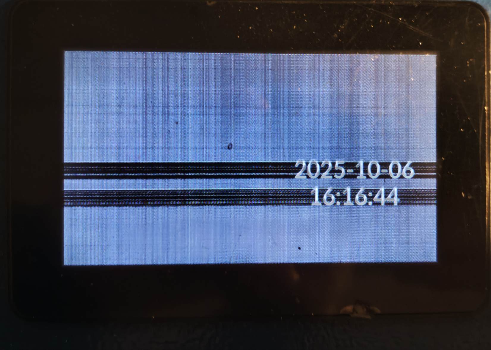

Po 5 latach użytkowania kotła węglowego Ogniwo Eko Plus M 20kW podjąłem się wymiany uszkodzonego panelu LCD typ CD2. Ekran nadawał się do wymiany, ponieważ pojawiały się na nim zakłócenia. Z dnia na dzień efekt był coraz to gorszy.

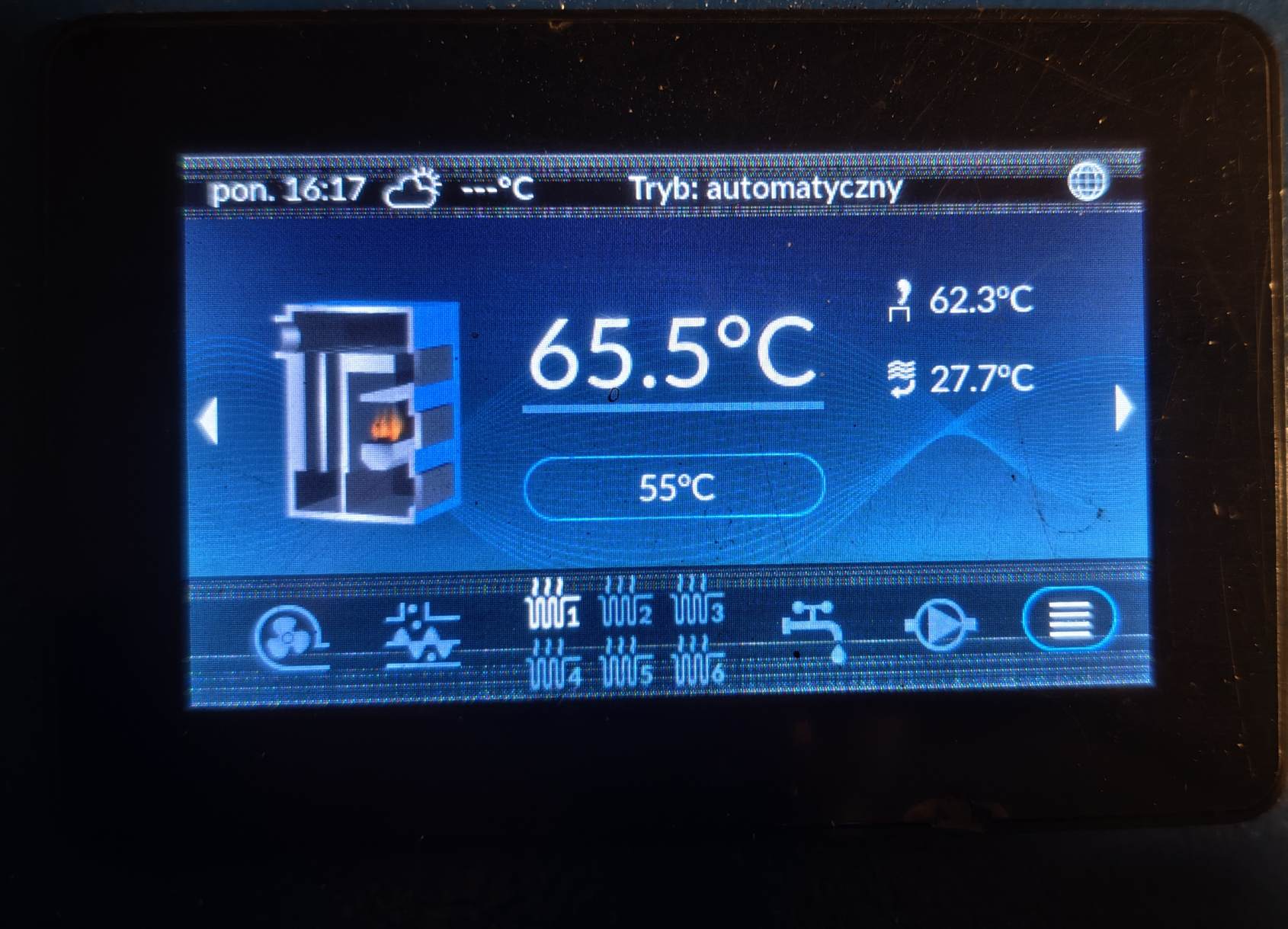

Okazało się, że należało sformatować kartę, wkleić na nią katalog "firmware" z plikiem .bin z paczki z aktualizacją i tylko te 2 rzeczy zostawić. Proces aktualizacji przebiegł wtedy szybko (ok. 1,5 min) i wszystko działa.
