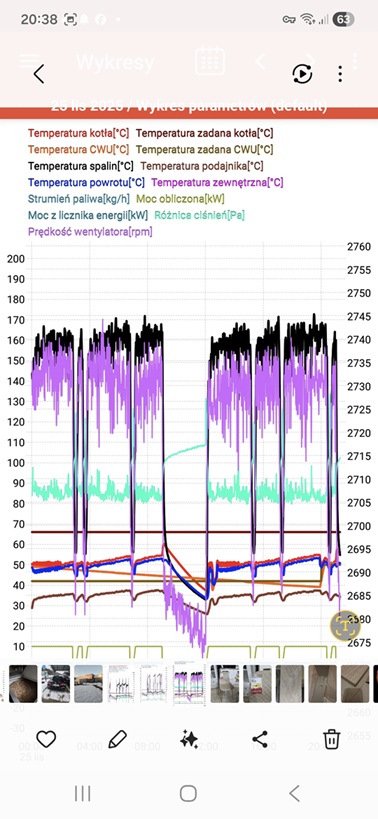

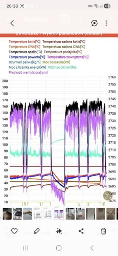

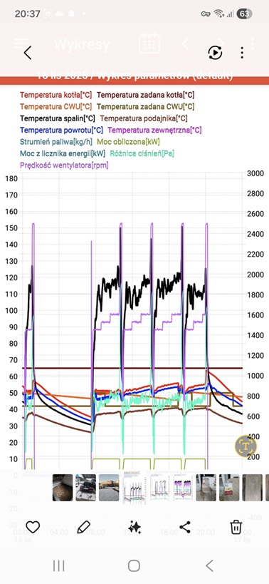

W nawiązaniu do problemu - okazało się że sterownik był źle podłączony do kotła i nie reagował na ustawienia. Wezwałem montera, który poprawił podłączenie i sterownik zaczął działać i reguluje temperaturę.
Ostatnio pojawił się problem z nawiewem i temperaturą spalin - w załączeniu wykresy przed i po... może ktoś ma pomysł, gdzie jest problem?
