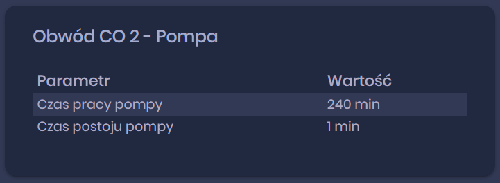

Dzień dobry dołżyłem obwód CO2 na suszarnie z przewodowym czujnikiem temperatury i mam problem pompa co2 po rozgrzaniu wyłącza się na chwilę a potem załącza i nie chce zgasnąć mimo przebitej temperatury czy ktoś wie o co chodzi . Pozdrawiam i dziękuję

Sam tak ustawiłeś:

Tak czytałem 8 lat temu jak montowałem kocioł , ciekawe że dla co1 mam tak samo ustawione i po rozgrzaniu pomieszczenia się wyłącza .
dodane 2025-10-19 19:04Naprawdę tak ciężko powiedzieć o co chodzi jak już mówiłem na co1 mi działało więc nie miałem podstaw wątpić że na CO2 nie będzie . A nie myli się tylko ten co nic nie robi

Obwód CO2 nie ma tych samych funkcji jak CO1. Możesz to uzystkać dopiero w obowidzie CO3 ale należy rozbudować sterownik o dodatkowy moduł MR3.
