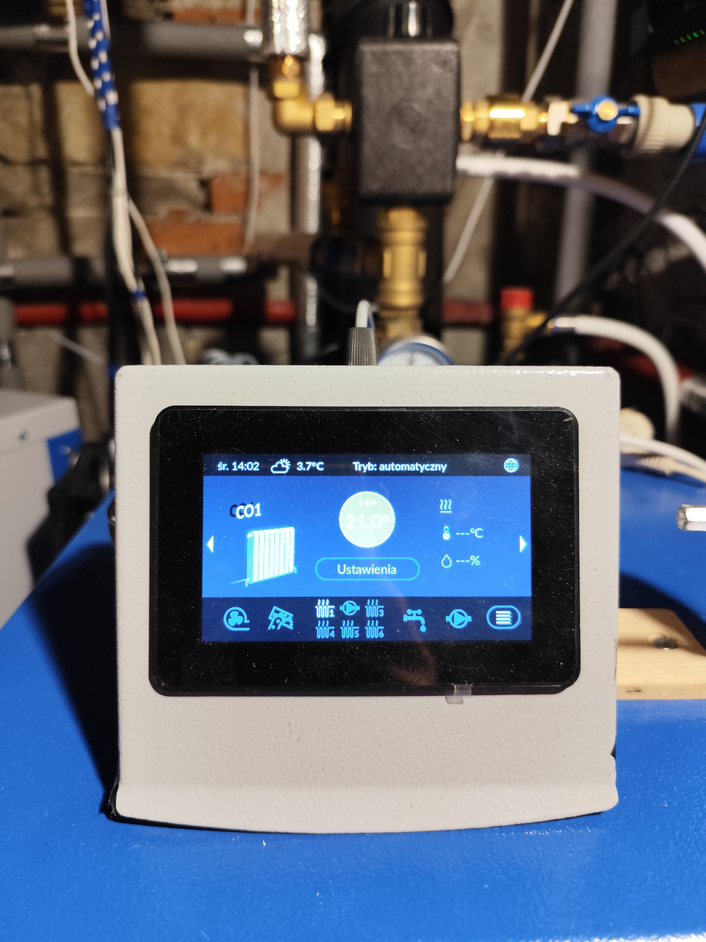

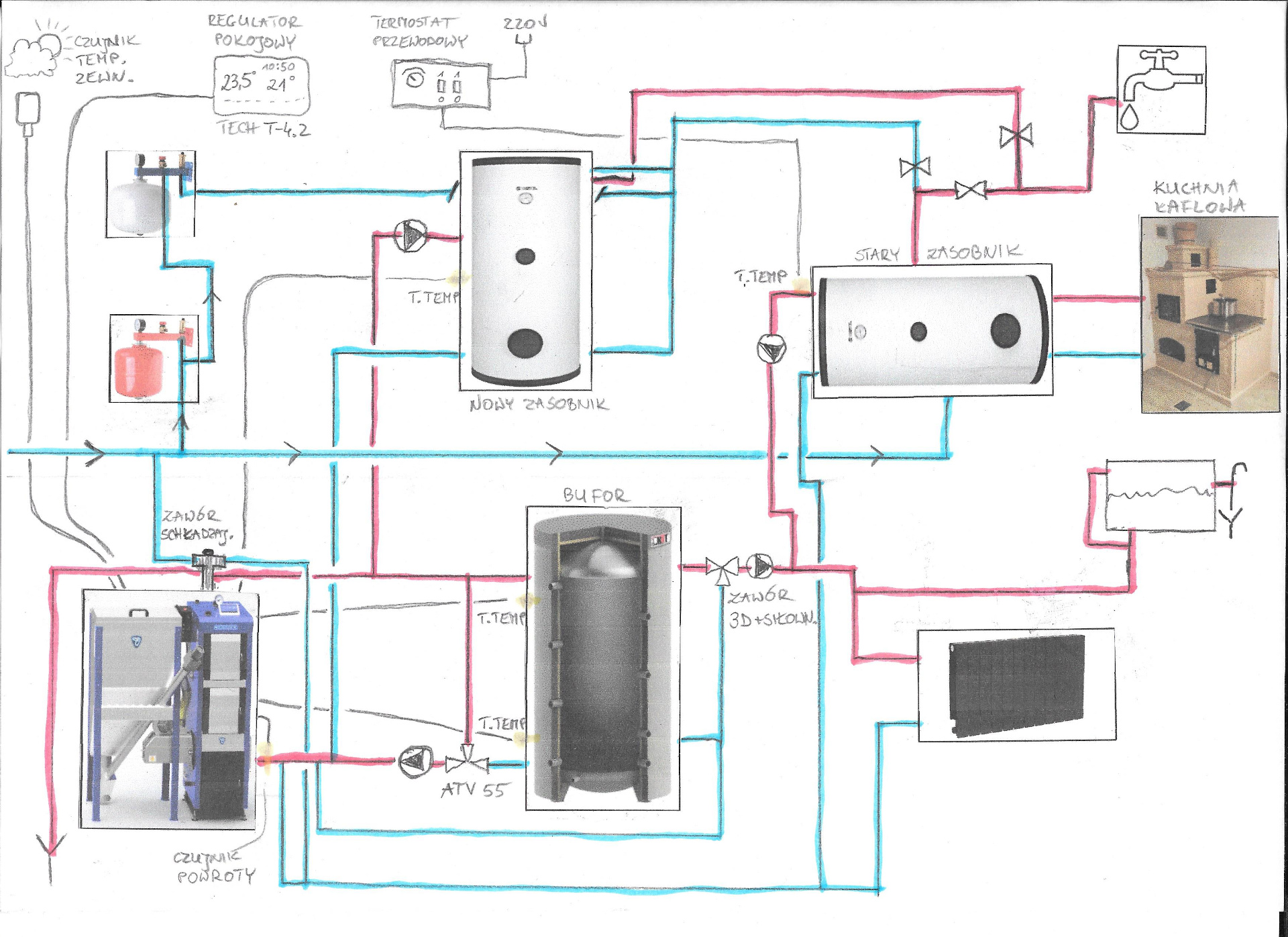

Od tamtego czasu sam czytam i próbuję ustawić optymalnie piec, żeby działał jak trzeba. Do pieca mam podłączony regulator bezprzewodowy Tech T.4-2 oraz czujnik temperatury zewnętrznej. Mam wrażenie, że ten regulator pokojowy nic mi nie daje, pokazuje tylko temperaturę i tyle. Na grzejnikach termostaty zwykłe, ustawione mniej więcej na 3 max, bo ogólnie nie lubimy jak jest w domu gorąco. Zawór 4d ustawiony na 40 st
Piec ustawiony jest na 70 st., bufor (500 l) ustawiony na 60 st. (histereza 5 st) i tutaj zaczynają się schody. Jak temperatura spada poniżej dolnej kocioł się włącza i zaczyna grzać bufor, trwa to ok. 1,5 h, bo zanim dojdzie do zadanej to trochę trwa jeśli na dole bufora jest ok. 35 st a na górze ok.53-54 (woda się miesza i ogólnie cała się schładza). Piec dogrzewał bufor do 60 st i powoli się wygaszał, chociaż na piecu zadana była 70 st.
Do niedawna miałem wyłączone CWU bo mam stary bojler podłączony do kuchni kaflowej. Od kiedy włączyłem obwód CWU piec tak jakby zaczął trochę inaczej pracować raz grzeje do zadanej bufora tj. 60 st, a raz zdarza się mu dogrzać do 70 i nawet 75 tak jak ustawienia pieca. Nie wiem o co chodzi?
W ostatnich dniach sprawdziłem ile spala mniej więcej i wyszło że za 9 dni spalił 9 worków peletu, nie wiem czy to dużo czy mało?
Czy aktywowanie regulatora pogodowego (zewnętrznego) może co zmienić na plus dla pracy kotła i ogólnego użytkowania?
W panelu sterowania na ekranie obwodu CO1 nie pokazuje temperatury wewn i wilgotności (tylko zadaną), czy tak ma być?

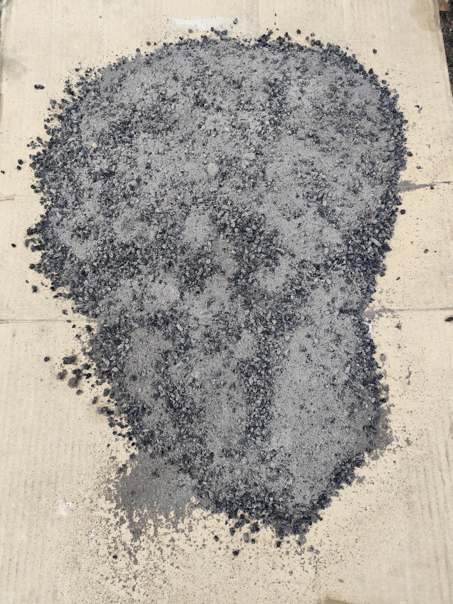

I jeszcze jeden problem, w popiele znajduje nie dopalony pelet, takie czarne ziarenka (zdj w załączeniu). Jak to poprawić?
Udostępniam swój kocioł dla wszystkich, którzy mogliby pomóc, oraz dodaję kilka zdjęć poglądowych oraz schemat mojej instalacji (własnoręcznie rysowany)
