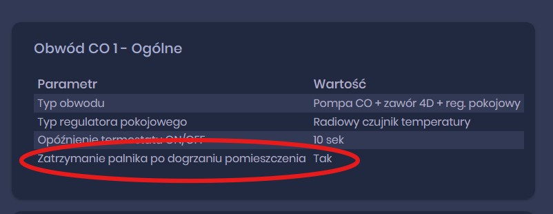

Posiadam kocioł Ogniwo Bio Duo 20kW z palnikiem VIP RK (5-30kW), zakupiłem moduł RM1 wraz z regulatorem pokojowym (bezprzewodowym). Obecnie kocioł pracował w harmonogramie (temp. obniżona - temp. zadana).
Proszę o pomoc jak uruchomić regulator aby kocioł po dogrzaniu do wymaganej temperatury, wyłączył kocioł a po spadku znów go uruchomił. Próbowałem się bawić w ustawieniach ale nie bardzo mi to wychodzi.
Dodam że kocioł obecnie pracuje i dalej pracuje na ustawieniach wcześniejszego harmonogramu.

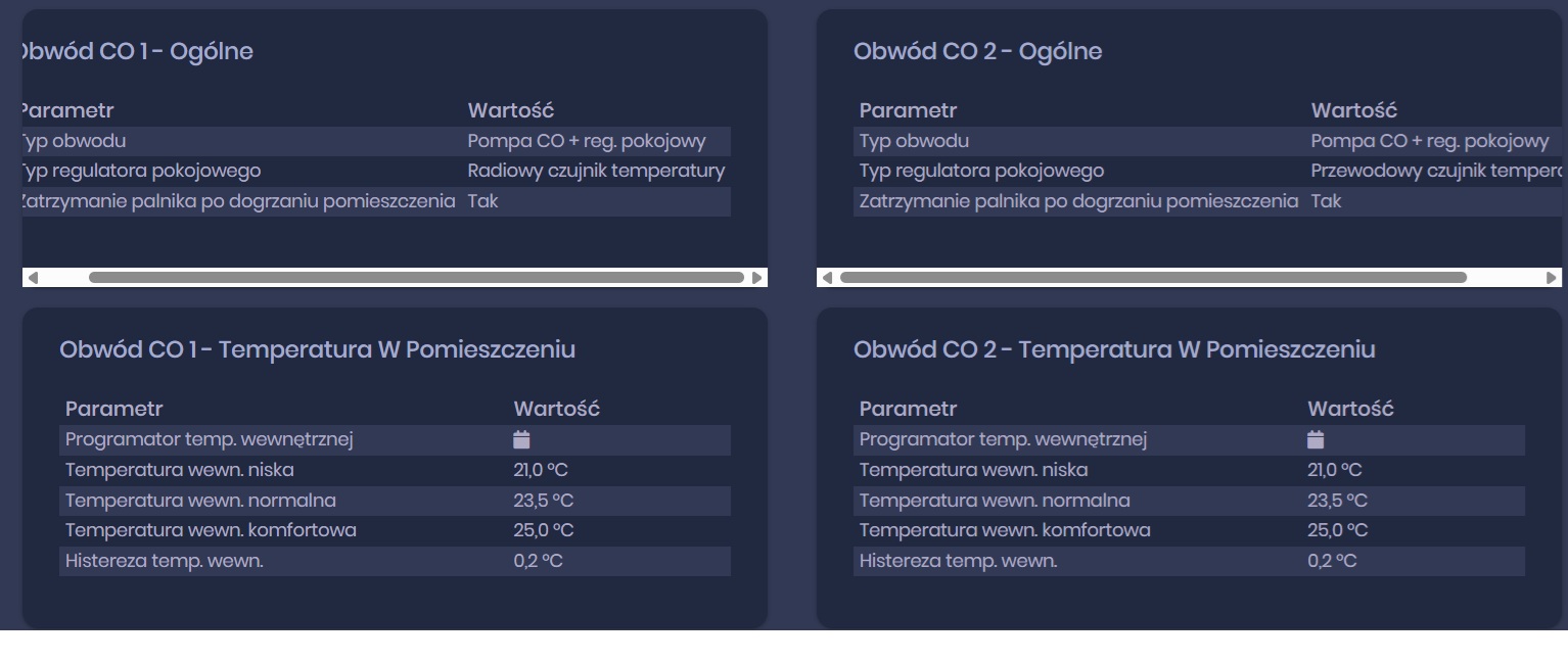

Mam zaznaczone i niestety nie działa, pytanie czy sterownik ma jakąś zwłokę w czasie po zmianie parametrów ?
I pytanie czy na jednym regulatorze może pracować obiegi CO tak jak w moim przypadku ?

MichalK1 napisał » 2025-10-08 21:05
Jeden czujnik = jeden obwód
Dziękuję za pomoc ! Czyli drugi obieg musi iść bez regulatora, ustawiłem i piec przeszedł w wygaszanie
dodane 2025-10-08 19:13To teraz dałeś do myślenia przestawiłem regulator na 1 obwód CO gdzie podłączone mam same grzejniki i kocioł się wygasił, 2 obwód CO to podłogówka, czyli reasumując trafiłem z ustawieniami w taki moment że kocioł się dogrzał i po prostu wygasił ?
Wcześniej pracował na 45 stopniach - temp. obniżona i 65 stopniach - temp. zadana).
2025-10-08 21:31
  MichalK1 Posty: 51 Ostrzeżenie: 0
Kocioł pelletowy nie może mieć 45 zadanej, to niezgodne z zaleceniami każdego producent.
Obdwód CO1 wygasił ci kocioł.

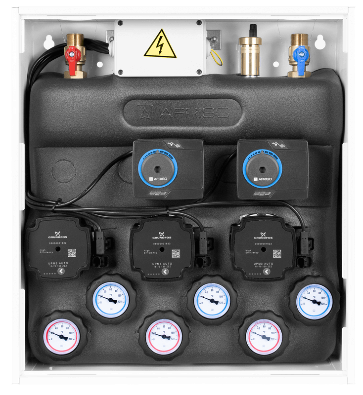

Ja przy dwóch obwodach grzewczych + cwu mam zamontowane to
+ dwa czujniki pokojowe
I każdy obwód niezależnie może wygasić lub odpalić kocioł.
2025-10-08 21:37
  Spartiata89 Posty: 16 Ostrzeżenie: 0
Temat nieaktualny, dla innych użytkowników mogących mieć ten problem, po kontakcie z dostawcą czujnika okazało  się że jak kolega wyżej pisał każdy obieg musi mieć swój czujnik, i musi być dodany do konkretnego obiegu w zakładce rozszerzenia a nie tak jak ja w moim przypadku dodałem go do zakładki pokoje. Koledze MichalK1 dziękuję za pomoc!
