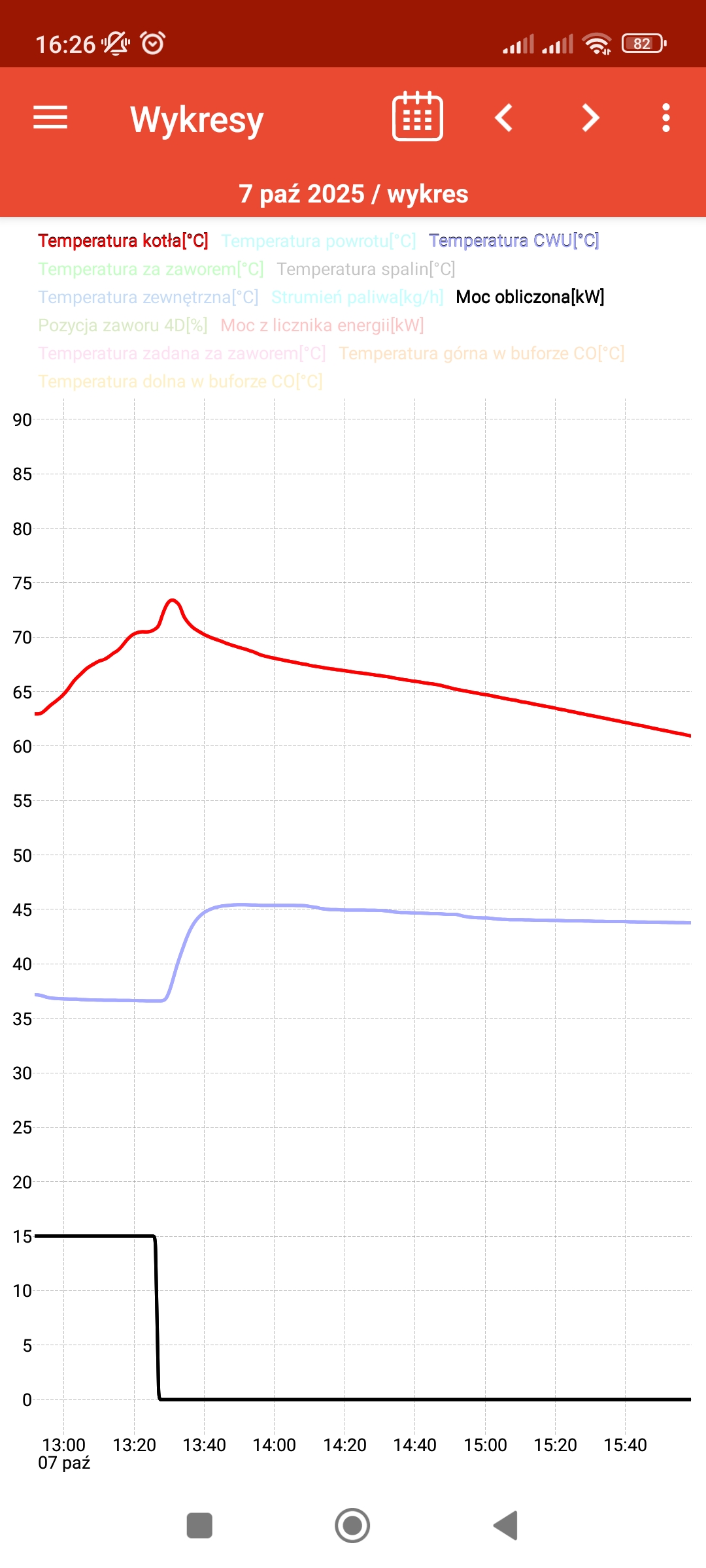

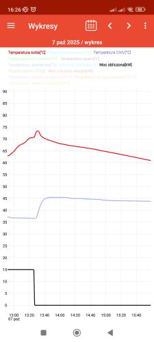

Pytanie do ES....
Czy jest jakaś szansa na aktualizację softu przy włączonej opcji bufora? Co tyczy się pracy pompy CWU lub ładującej bufor po rozpoczęciu procesu wygaszania palnika, osiągnięcia zadanej na dolnym czujniku.
Tak dla przykładu...grzejemy bufor, osiągamy zadaną na dolnym czujniku. Palnik zaczyna proces wygaszania, pompa ładująca bufor wyłącza się. Z powodu braku odbioru ciepła jak i dopalenia reszty paliwa na palniku z przykładowych 70st na kotle temperatura potrafi dojść w okolice 80st. Instalacja odpala się dwa razy na dobę. Z tych 80st kocioł wystudza się do poziomu 30-40st, a jeżeli jest w piwnicy znacznie bardziej. Czyli te kilkadziesiąt litrów czynnika podgrzane do 80st idzie po prostu w komin, a można te ciepło wykorzystać.
Mi chodzą po głowie dwa rozwiązania.
1. Opcja "+3, +1" tak jak tyczy się to obecnie do pracy pompy ładującej bufor dla dolnego czujnika i temperatury kotła. A także pracy pompy CWU  i czujnika temperatury względem temperatury kotła.
Czyli po osiągnięciu zadanej na dolnym czujniku i starcie wygaszania opcja "+3, +1" dla pracy pompy ładującej bufor dla górnego czujnika. Lub taka sama opcja dla pracy pompy CWU. Do wyboru przez użytkownika.
2. Opcja z pracą pompy ładującej bufor lub CWU w wyznaczonym przedziale czasowym mając zakres np 1-30min, każdy  dostosuje do siebie. Po osiągnięciu zadanej na dolnym czujniku.
Obecnie stosuje do tych celów(podgrzanie CWU) zewnętrzny sterownik ale ma swoje ograniczenia. Dla tego jednego przykładu jak poniżej pompa CWU załącza się przy 72st i wyłącza przy 70st. Przy tak małej delcie temperatur woda jest w stanie podgrzać się o kilka stopni, zbiornik 140l.
