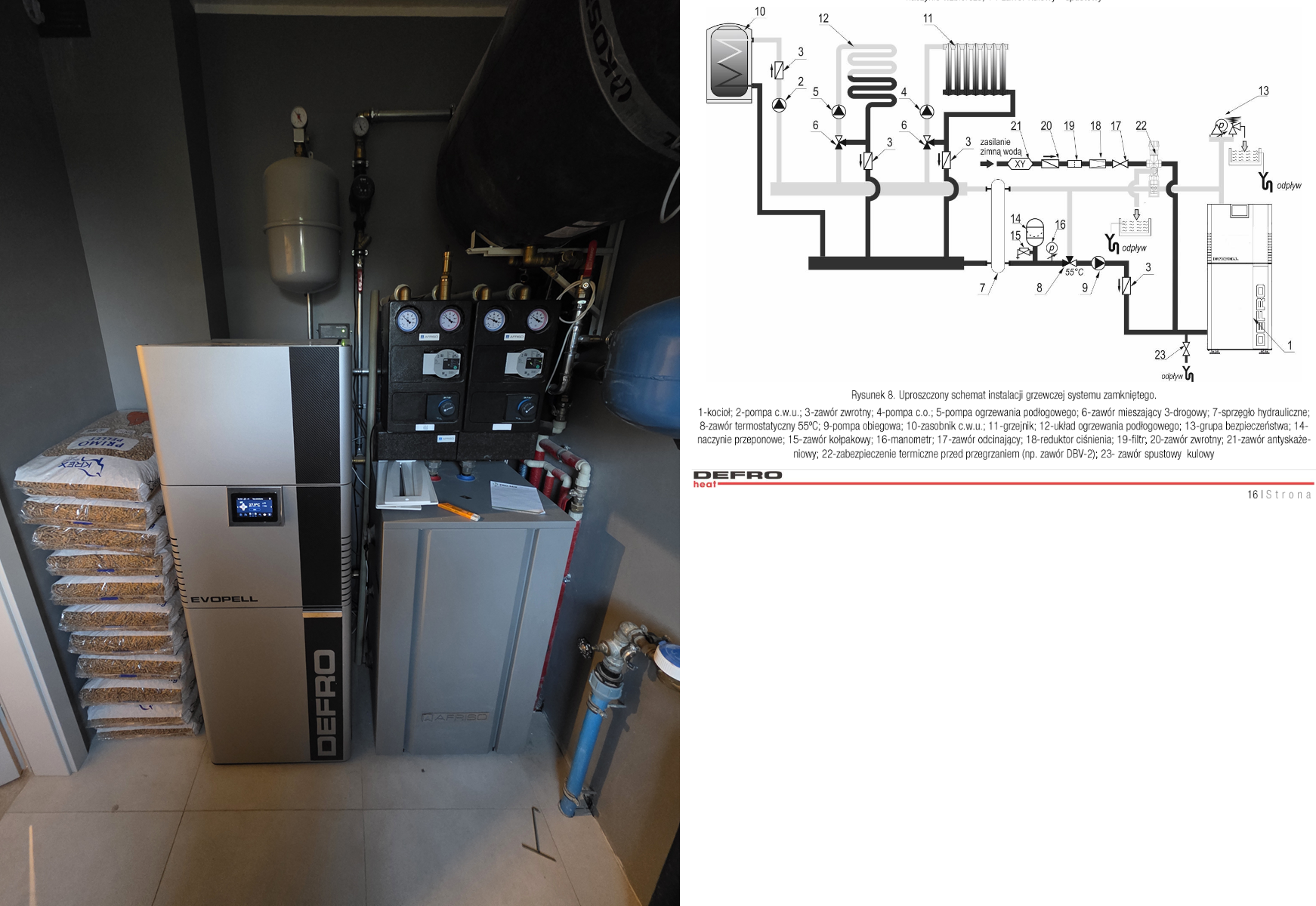

równo rok temu została mi odpalona kotłownia na Evopell 12kW.
Instalację mam połączoną z buforem na którym mam belkę rozdzielacza z pompami obiegowymi i zaworami 3drogowymi Afriso. W obydwu obiegach jest to instalacja podłogowa. Zastosowano moduł rozszerzeń do sterowania siłownikiem i pompą na drugi obieg grzewczy.
Generalnie, ustawiam temperaturę na zasilaniu np. 30 st. to siłowniki otwierają/zamykają się i ustawiają zadaną temperaturę.
Sezon grzewczy się zaczął więc pierwsze uruchomienie po sezonie, czyszczeniu wykonano prawidłowo, dom się nagrzał w pewnym momencie aż za bardzo. Ku mojemu zdziwieniu na zasileniu zadana temperatura i bieżąca temperatura wynosiła blisko 46 stopni. Chcąc zmienić zadaną temperaturę na niższą sterownik w ogóle nie reagował na tą zmianę - non stop w okienku widniało 45 st jak na fotografii niżej.
W zeszłym roku był jeden taki przypadek i restart kotła pomógł. Obecnie nie pomogło. Pomogła zmiana opcji obiegu grzewczego z Pompa podłogowa + zawór 4D na pompa CO. Odnoszę wrażenie, tak jakby soft pieca się blokował w pewnym momencie. W zeszłym roku
robiłem aktualizację i przywracałem kocioł do ustawień fabrycznych z
myślą, że problem się rozwiązał.
Nie wiem też, czy to koreluje, ale kocioł ma zadaną 65st., a bieżącą 84st - coś dużo.  Histereza wyłączania bodajże 5st, a włączania 2st.
Abstrahując, chciałbym również zadać kolejne pytanie - chcę dołożyć siłowniki na rozdzielacz i sterować temperaturą w zadanych strefach. Chcę by listwa sterowała pompami, a kocioł zaworem 3D. Czy to nie będzie miało wpływu na złe działanie automatyki kotła?

Udostępnij kocioł. Daj zdjęcia kotłowni, jak masz rozwiązane zasilania podłogówki.

Jeśli chodzi o moją kotłownie - wykonana jest jak na schemacie w instrukcji Defro z wyjątkiem zamiany sprzęgła na bufor o poj. 160l.
Jeśli chodzi o część hydrauliczną, to bez wątpienia wszystko działa jak trzeba kiedy kocioł nie ma żadnych awarii. Na ciepło w domu nie narzekam. Ciepłą wodę również.
Więc w czym rzecz i co zauważyłem: jak napisałem post kilka dni temu, miałem problem ze zmianą temperatury na dany obieg (CO 1 i CO3). Udało się jakoś Problem nie wrócił, lecz pojawił się kolejny, który poniekąd mam wrażenie się łączy z pierwszym, czyli mieszaniem wody na zadaną temperaturę. Mianowicie kocioł ma problem z wysterowaniem temperatury za zaworem mieszającym (lub ja mam problem ze zrozumieniem jego automatyki). Do rzeczy - trzy dni z rzędu awaria obiegu CO3 - czyli obiegu piętra - zbyt wysoka temperatura.  Dodam, że ustawione mam na maks. 50st za zaworem już, a wcześniej miałem 45st C. Dodam, że pompami steruje listwa ogrzewania podłogowego.
Dodam też jak w pierwszym wpisie pytałem - dodałem sterowanie pompą obiegu CO1 czyli parteru. Z tym obiegiem nic mi się nie dzieje i pomieszczenia są dogrzane. CO3 czyli piętro sterowanie ma, lecz pompy jeszcze nie zdążyłem podłączyć - za bypass robi grzejnik łazienkowy, który ma głowicę zdjętą, by nie uszkodzić pompy, która mieli non stop. Chcę dodać, że te błędy ze zbyt wysoką temperaturą były już w zeszłym roku, jak wygrzewałem posadzkę, lecz nie mieszkałem i nie nadzorowałem instalacji na bieżąco z myślą, że to ogarnę jak zamieszkam i drogą prób i błędów jakoś dojdę.

Idź na skróty i spisz moje ustawienia podłogówki. Tobie za szybko reaguje i za duży masz skok na zaworze 3d. Mam te same pompy   Podłogówka ma działać ciągle i mieć powolną reakcję.
Wsp. wzmocnienia0,3
Czas reakcji80 sek
Powinno pomóc

@Wuwok, wielkie dzięki! Nie uswiadczylem błędów, ogrzewanie działa. Mam też wrażenie, że mniej spala pelletu.
