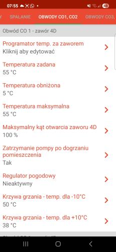

Mam piec Ogniwo Ekopellet 18kw .  Jak mam ustawic piec żeby nie było tak gorąco w nocy ? Mam zawor 4D. Jak to Mam zrobić żeby nie wyłączać pieca wieczorem a odpalać rano  ?

Wystarczy na noc odpowiednio zmniejszyć temp.zadaną za zaworem 4D , ot cała filozofia 😉 Jak na zaworze masz siłownik i do tego czujniki temperatury wewnętrznej i zewnętrznej, można ustawić krzywą grzewczą tzw.porodówkę i wszystko masz wtedy ustawiane automatycznie . Opcji jest wiele ale nie wiemy , co ty tam masz poustawiane 🤔❓

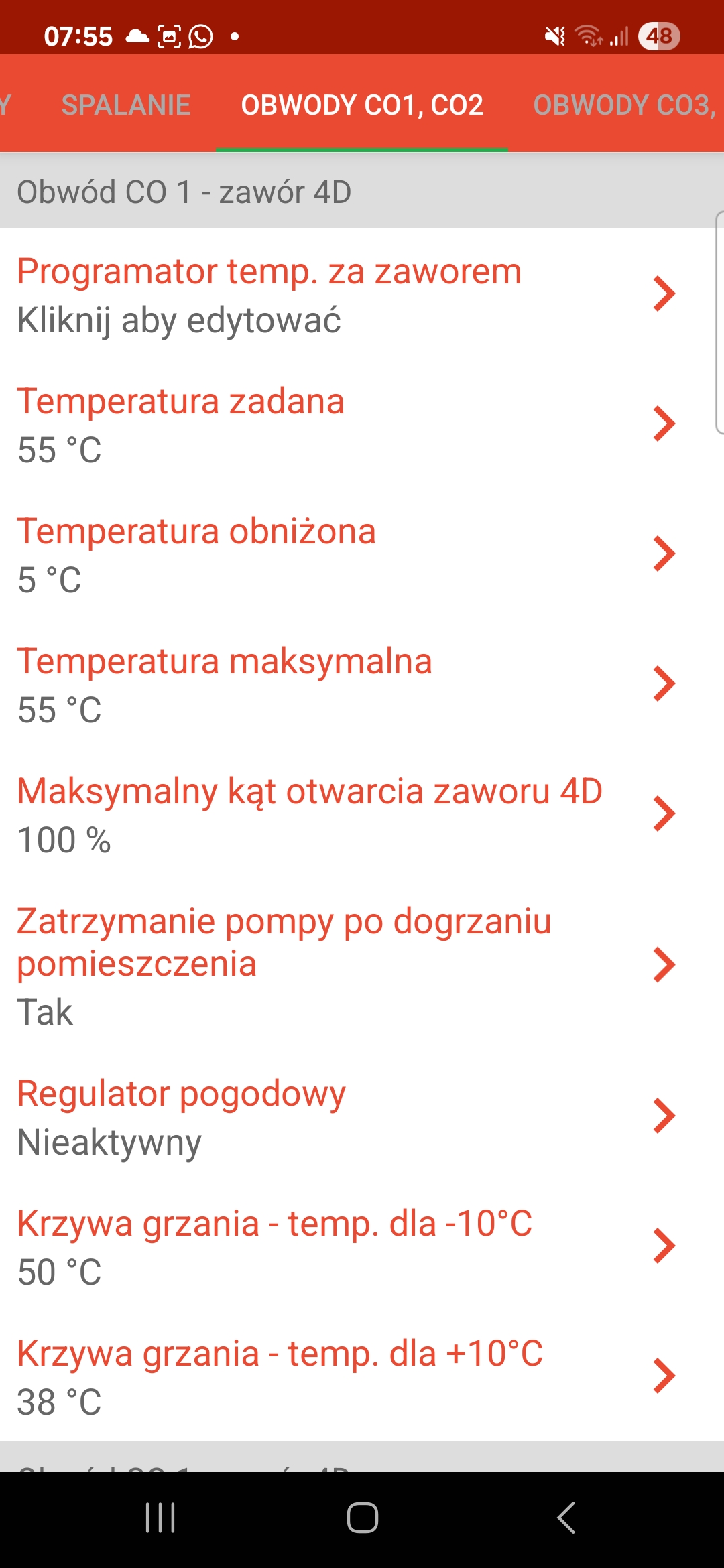

Tak mam ustawione . Wieczorem zrobię publiczne sterownik i pomożecie mi ustawic

Widzę,  że ustawienia najgorsze z możliwych 😕

Już zmieniłem temperaturę za zaworem 4d na 40 stopni . Co dalej mam złe?

Złe podejście do tematu , udostępnij sterownik będzie łatwiej cokolwiek napisać. Dla mnie złym wyborem jest  wyłączenie pompy CO po dogrzaniu pomieszczenia , pompa powinna pracować non stop z odpowiednio dobraną temp.za zaworem 4D ale to już było , szukajcie a znajdziecie , pozdrawiam 😉

Leon 22 sprawdz mi ustawienia sterownika.  Podpowiedz co ci niepasuje . Udostępniłem publicznie.
