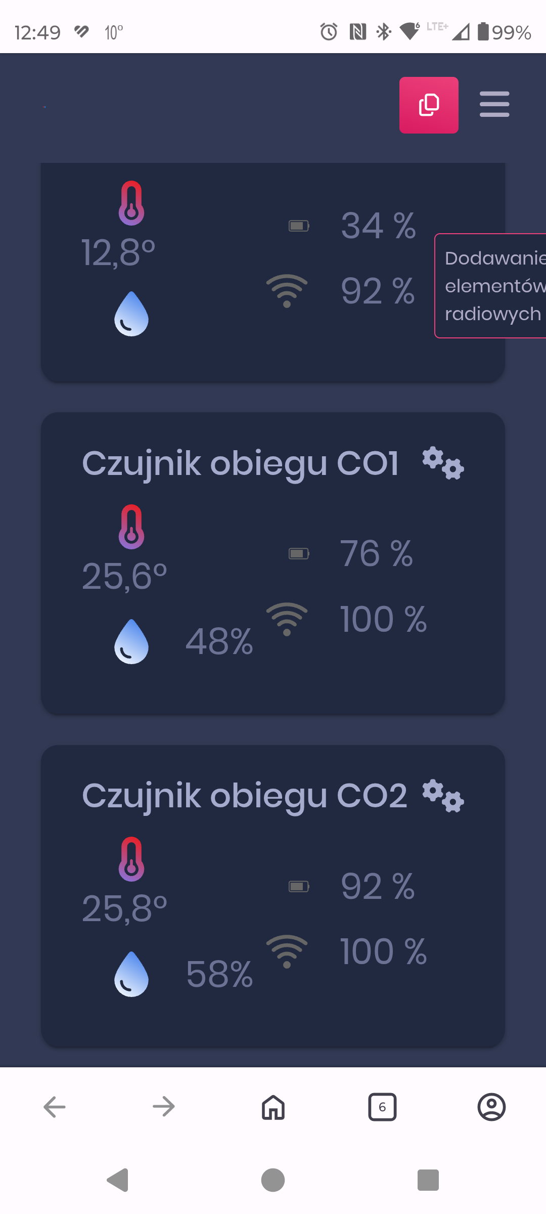

2025-09-29 12:50
@maka777 spokojnie da radę , sprawdzone u mnie również dwa stropy , czujnik CO2 zamontowany na piętrze po przeciwnej stronie niż kotłownia , sygnał 100% 😉
