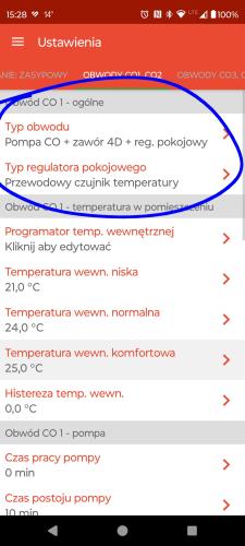

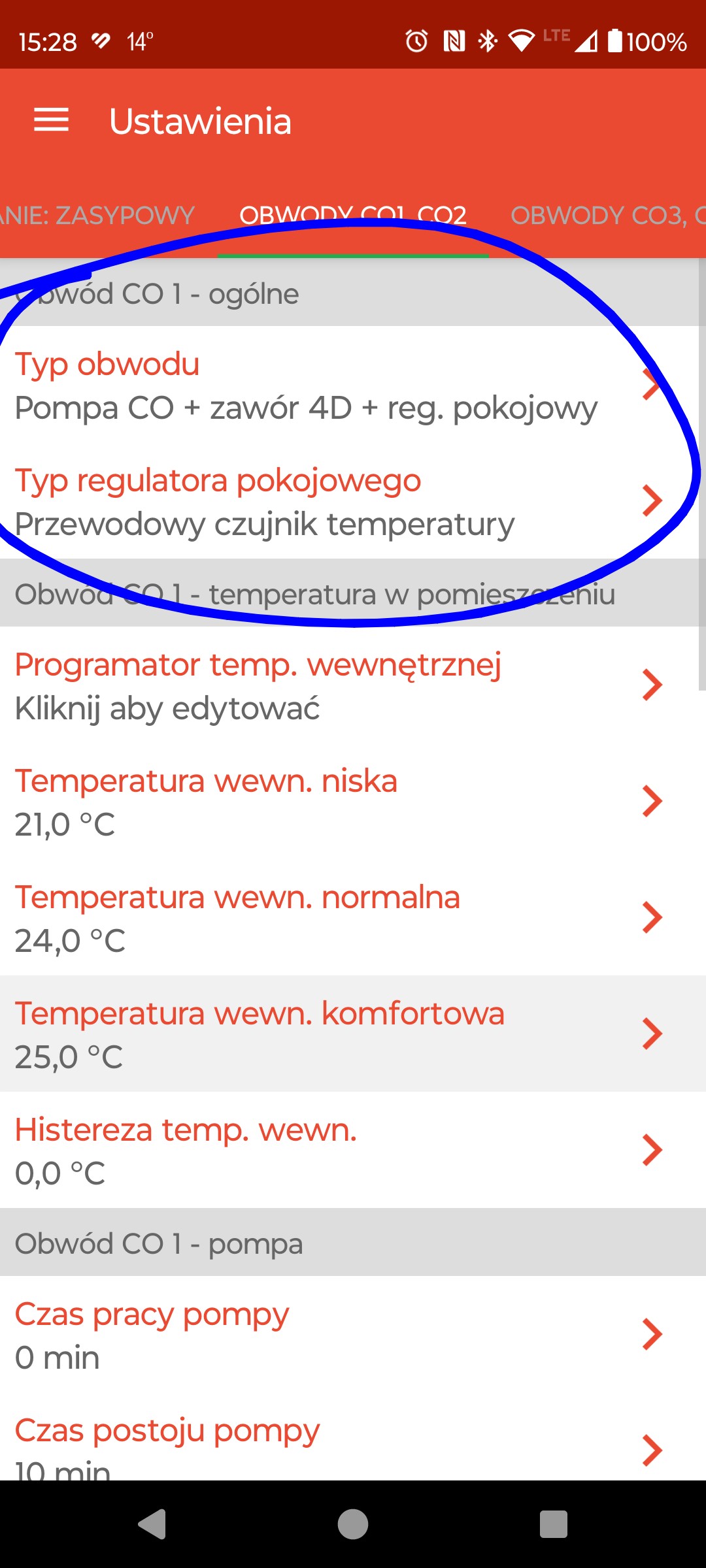

Podępne się pod pytanie bo nie chcę zakładać drugiego wątku. Do sterownika mam podpięty pokojowy regulator przewodowy  Tech.
Instalator, ktory dokonywał rozruchu kotła w ustawieniach zostawił opcję termostat zewnetrzny".
Na moje pytanie czy nie powinien być przewodowy czujnik temperatury powiedział że nie.
W chwili obecnej po obniżeniu temperatury w pokoju do zadanej histerezy, piec się załącza i grzeje
ale co chwilę się wygasza a grzejniki są ledwo ciepłe.
Jak zmieniłem na przewodowy to grzeje ale nie widze, tak jak autor aktualnej temperatury i tak naprawdę nie wiem dokąd piec będzie grzał bo jak zrobiło się gorąco to przeszedłem spowrotem na termostat zewnetrzny.
Czy mógłby ktoś podpowiedzieć jaka powinna być wybrana prawidłowa opcja?

leON22 W chwili obecnej wygląda to tak, ze jak temperatura jest poniżej zadanej na regulatorze to kocioł się załącza i rozpoczyna się grzanie. Po jakichś 15 min kocioł przechodzi w stan wygaszania. Po chwili znowu się rozpala i wtedy już grzeje do temperatury zadanej na regulatorze i następnie się wyłącza.
W międzyczasie znalazłem opcje wykrywanie otwartego okna i czas wyłączenia ogrzewania jest ustawiony na 20min. zastanawiam się czy to nie to. Zmieniłem jeszcze tryb pracy głowic na zawsze otwarte bo bylo na zamkniete a w domu mam odkrecone na max.
Jeżeli chodzi o regulator pokojowy to byl to moj pomysł. Instalator mówił o innym ale już nie pamiętam jaki.
Jaki byś proponował do tego kotła?
Pozdrawiam i dziękuję za pomoc
