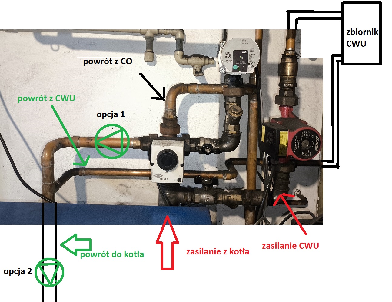

Chcę zamontować pompę kotłową za zaworem 4D w celu ochrony powrotu.
Hydraulik pominął ten krok. Sytuacja jest taka, że gdy zawór 4D jest wysterowany powyżej 30% to temperatura powrotu drastycznie spada.
Poniżej zdjęcie i pytanie czy pompę mogę zamontować w miejscu oznaczonym jako "opcja 2" ( mam tam dużo miejsca), czy koniecznie musi być tuż za zaworem 4D (opcja 1).
W przypadku montażu w opcji 2  moja obawa jest taka, że działanie tej  pompy spowoduje niejako wymuszenie obiegu gorącej wody z kotła przez zbiornik CWU - dobrze myślę ? Czy może opory niedziałającej  pompy z CWU na to nie pozwolą ?
2025-09-23 21:28
My mamy od początku pompę mieszającą tuż przy kotle.
Bezpośrednio między zasilaniem, a powrotem.
Tak jak na poniższym fragmencie przykładowego schematu:
