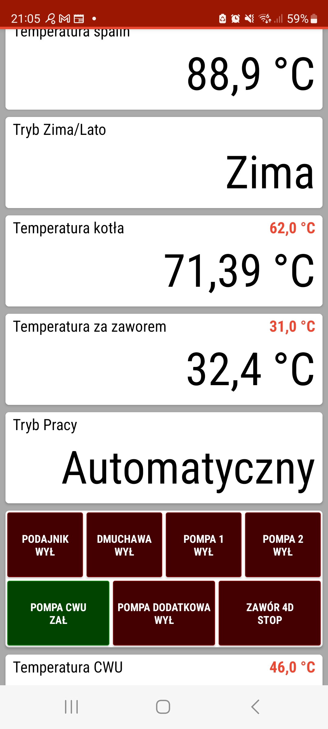

  Andrzej6131 Posty: 5 Ostrzeżenie: 0
Teraz mam takie temperatury na kotle i przelonczony na zime i bez reakcji sterownika..
dodane 2025-07-30 19:36Niemam pojecia co robic....  bo przyjdze zi.a i nie bede mog zalaczyc grzania na kaloryferow...

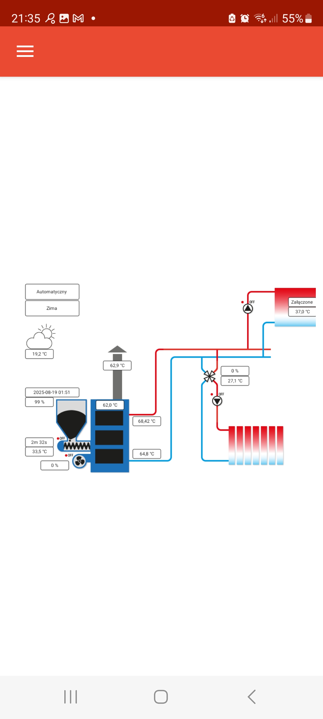

2025-07-31 09:14
zwróć uwagę na temperaturę za zaworem 31 ustawiona a na czujniku 32 zawór nie będzie reagował
