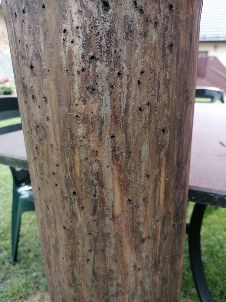

Jakie macie kominy przy EkoPlus M lub innych kotłach 5 klasy? 6 lat temu wstawialiśmy nowy wkład kwasoodporny i jest cały przeżarty. Wczoraj kominiarze wyciągnęli mi z komina 9 metrów wkładu który był cały w dziurach. Montując nowy wkład chciałbym uniknąć ponownej wymiany za 6lat. Podpowiecie coś na ten temat? Jest na to jakiś sposób?

dodane 2025-05-16 13:03Przykładowe sito stalowe znajomego Zbyszka
Ale tutaj ciekawostka wiek 12 lat z czego ostatnie 3 na ekogroszku.
