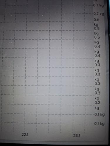

  rj1972 Posty: 1385 Ostrzeżenie: 0
Działa.
Może jeszcze drobna korekta jednostki kg.
