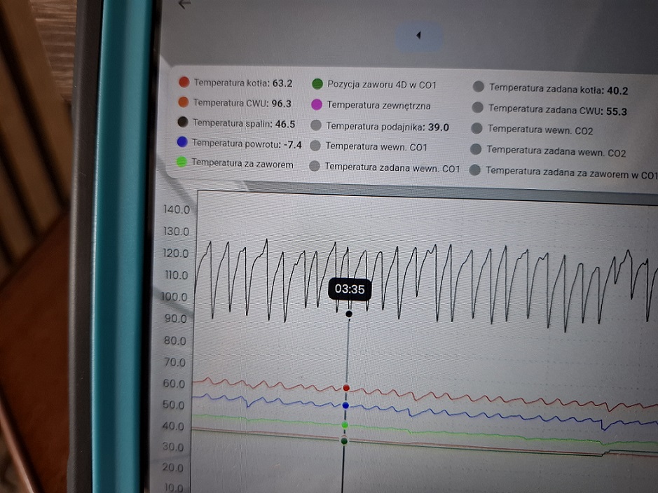

2026-01-21 15:13
dziwne temperatury na wykresie
powrotu -7 spalin 46 CWU 96
jedyne co się zgadza to temperatura kotła choć zadana już nie
rozszyfrowałem wykres powrót to zewnętrzna, spaliny to za zaworem ,CWU to spaliny, zadana kotła to CWU  itd.
2026-01-22 08:39
  KamilES Posty: 2 Ostrzeżenie: 0 Aplikacje iOS / Android
seneka72 napisał » 2026-01-21 15:13
Błąd związany z błędnym wyświetlaniem parametrów na wykresie został już naprawiony. Jeszcze w tym tygodniu udostępnimy aktualizację aplikacji zawierającą wszystkie niezbędne poprawki.
