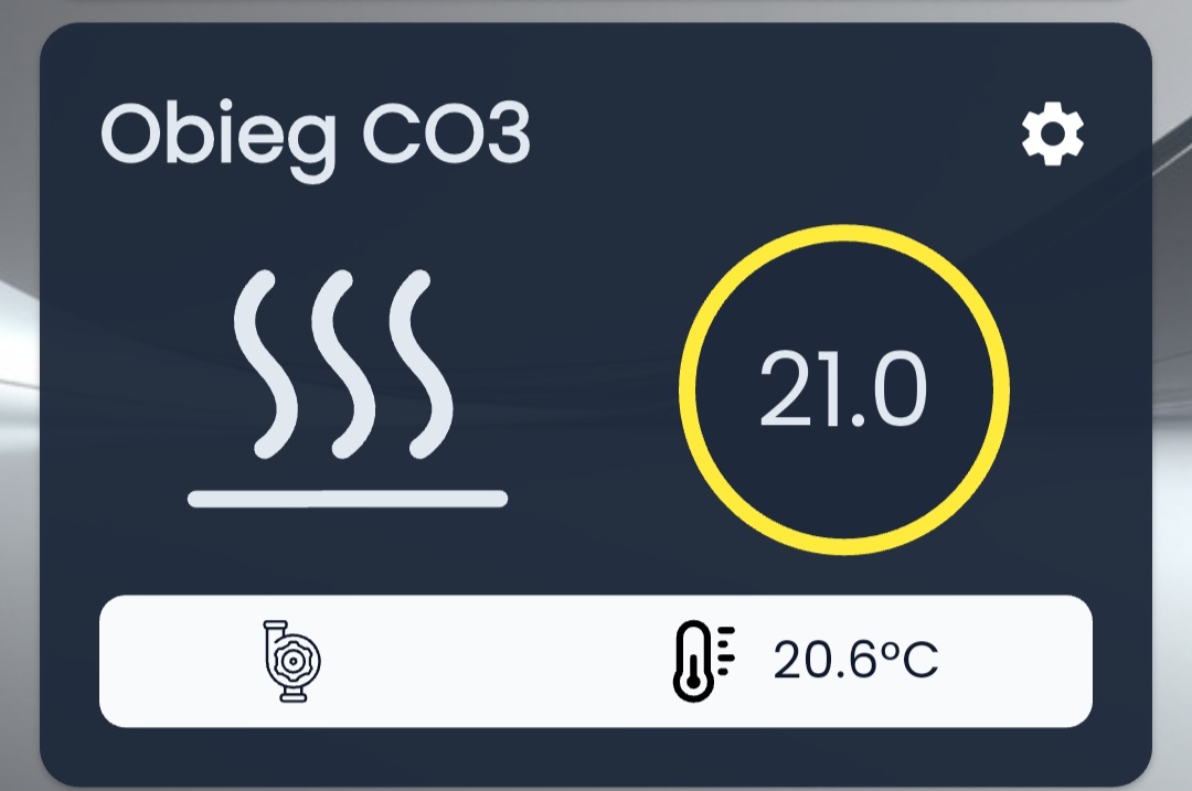

  PrzemekP Posty: 1044 Ostrzeżenie: 0 Admin
Błąd z brakiem podświetlenia obiegów CO3-CO6 już namierzony i poprawiony - w następnej aktualizacji już powinno działać poprawnie.
