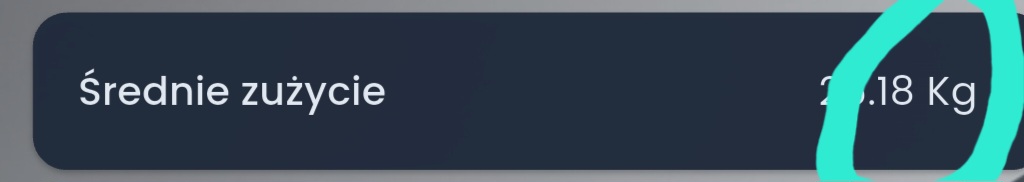

Działa.
Może jeszcze drobna korekta jednostki kg.
