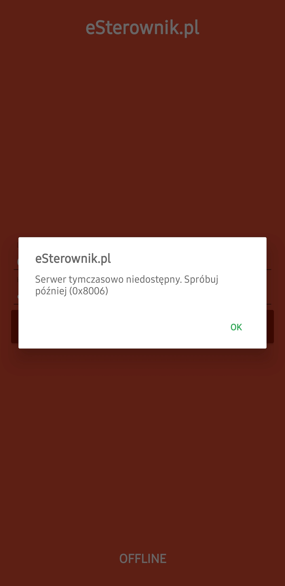

  Gustine Posty: 32 Ostrzeżenie: 0
Taki błąd w aplikacji mobilnej, ktoś wie jak sobie z tym poradzić?
dodane 2025-04-21 11:09

  PrzemekP Posty: 1027 Ostrzeżenie: 0 Admin
Jaką masz wersję aplikacji? Sprawdź czy nie ma aktualizacji w Google Play.
Aktualizacja jest, ale nie moge jej zrobić ( Android 15)
build date 27/10/2021
version 1.1.0.26 (262)
build type ; realse
wczesniej chodziło bez problemu, od kilku dni mam problem. Offline działa
Proszę o pomoc, może zainstalować aplikację z pliku apk poza google store ?
Gustine napisał » 2025-04-23 09:10
Odinstaluj to co masz aktualnie i zainstaluj z Google Store
aktualna wersja to 1.1.0.56 (307)
a ja sie bałem jak odinstaluje to nie bede mogł zainstalowac ponownie !
Dziękuje Przemo ! Działa
