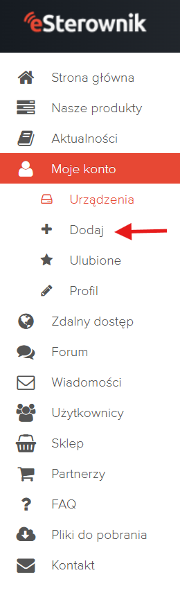

Witam. Czy można na pace mieć dwa piece?. Jeden krisgam mam ,chciałbym mieć podgląd na drugi.  stankoc. Jak to zrobić
2025-10-05 08:57
krisgam napisał » 2025-10-05 08:28
Dodaj do jednego konta drugie urządzenie.

Skoro masz oba urządzenia dodane do jednego konta, to powinieneś widzieć oba w aplikacji.
Może wyczyść dane aplikacji i ponownie się zaloguj.

Po zalogowaniu się do aplikacji masz listę sterowników które są dodane (lub udostępnione) do Twojego konta. Po wybraniu sterownika, jeżeli chcesz się cofnąć do listy musisz kliknąć menu (trzy poziome kreski w górnym lewym rogu) i wybrać opcję Moje Systemy - powrócisz do listy i będziesz mógł wybrać inny sterownik.

Przemku.Już działa.Drugie urządzenie stankoc  pojawiło mi się w sieci lokalnej stankoc .Jego numery też mi się pojawiły i wystarczyło powiązać konta.Dzięki
