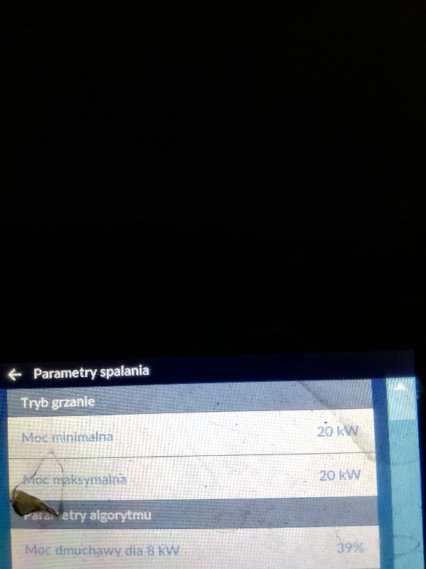

Piec ogniwo w trybie podtrzymania (tryb lato) średnio co 4 godziny robią się ciepłe kaloryfery. Tryb grzanie to min i max 12kW. Moc dmuchawy dla tych 12kW 39% a ilość powtórzeń x7.
W tryb podtrzymania: czas pracy podajnika 18sek. Czas postoju podajnika 30min. Czas krótkiej przerwy 20sek. Ilość powtórzeń podawania x1. Moc dmuchawy 33%. Co pozmieniać żeby piec nie wytwarzał tyle ciepła i nie przebijało ciepło na kaloryfery. Za pomoc z góry dziękuję.

Ciepło robi się bo prawdopodobnie kocioł dochodzi do temperatury 80 stopni i wtedy zawór puszcza wodę na grzejniki aby chronić kocioł. Nie wiem jaki masz węgiel dom ale przy obecnych temperaturach moim zdaniem ustawiona jest za duża moc, ustaw na 8kw i daj ze 3-5podań. W podtrzymaniu też trochę za dużo i za krótka przerwa, spróbuj dać dwa razy po 7sekund. Nie wiadomo czym palisz ale poświęć trochę czasu i jeżeli widzisz, że w podtrzymaniu widoczny jest wzrost temperatury spalin to wydłużaj czas do 60 minut albo i więcej jak węgiel pozwoli. Jeżeli przy takich temperaturach zgaśnie to chyba da się przeżyć rozpalając jeszcze raz.

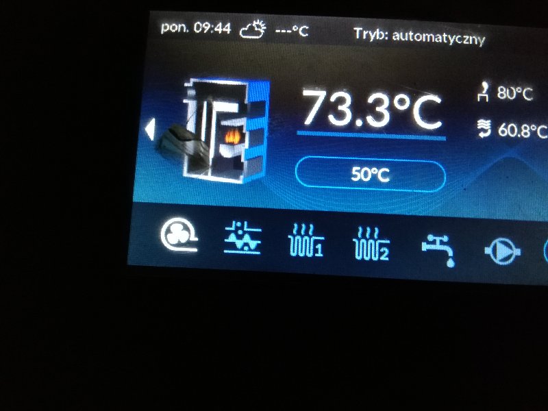

dodane 2020-05-18 10:05Panowie, przy tych parametrach udało mi się ustawić piec aby nie puszczał ciepła na kaloryfery. Jednak w dalszym ciągu występują wysokie temp na kotle jak i woda. Na co mam zwrócić uwagę. Na dniach już podłącze sterownik pod internet.
Palę ekohroszkiem. Dziś po 24 godzinach jednak znowu pościł ciepła wodę na kaloryfery. Zmieniłem mu czas postoju podajnika na 45 min. W zimie przy 30 min piec by zgasł odrazu.
dodane 2020-05-18 21:02Wielkie dzięki dla leON22 za pomoc pomoc przy ogarnięciu ustawień przy pięcu. Kilka rad i piec odrazu ma normalne temperatury. Wiedzę masz ogromną z tego zakresu. Szacun👍
